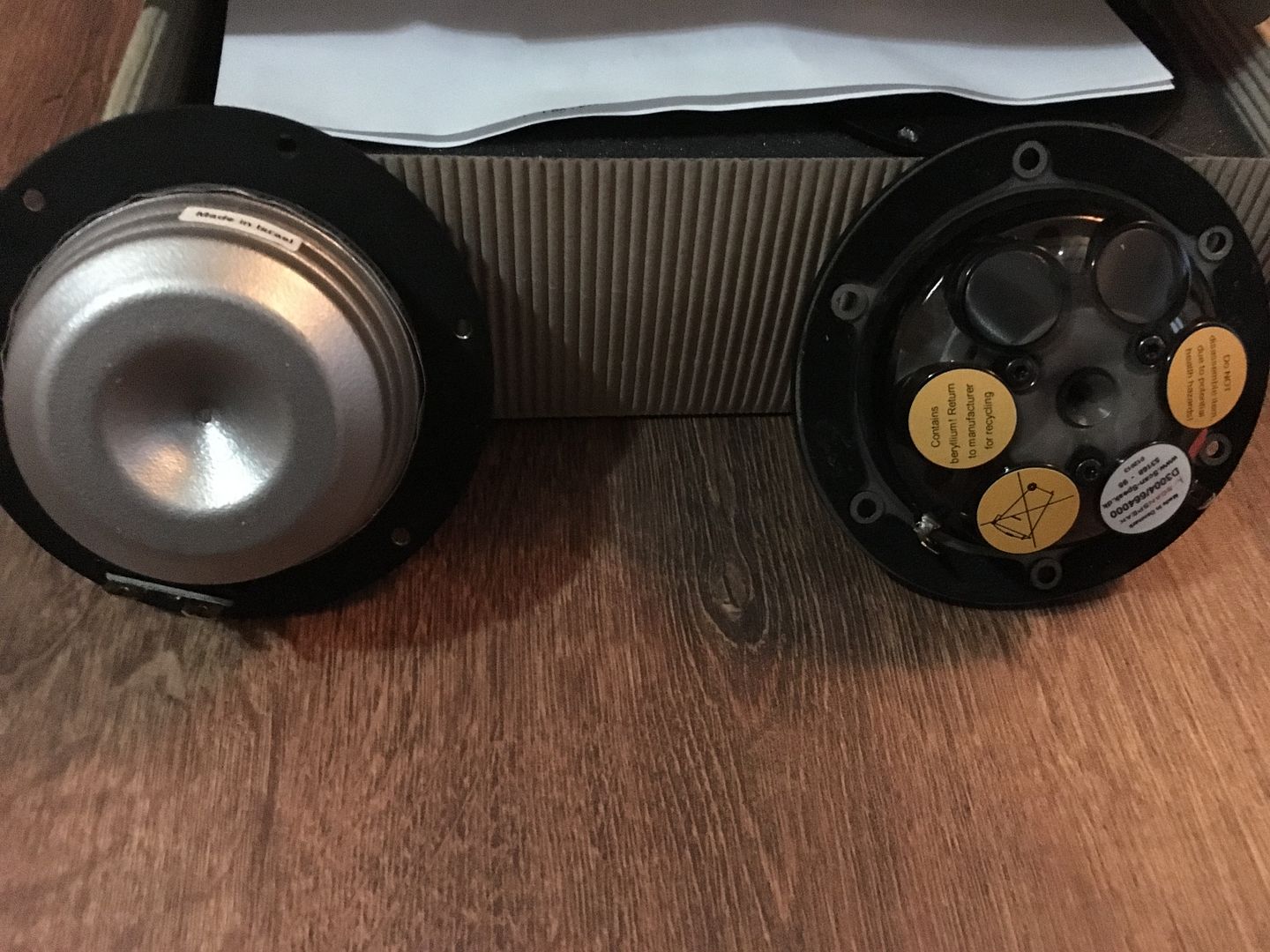

El kit del filtro impone

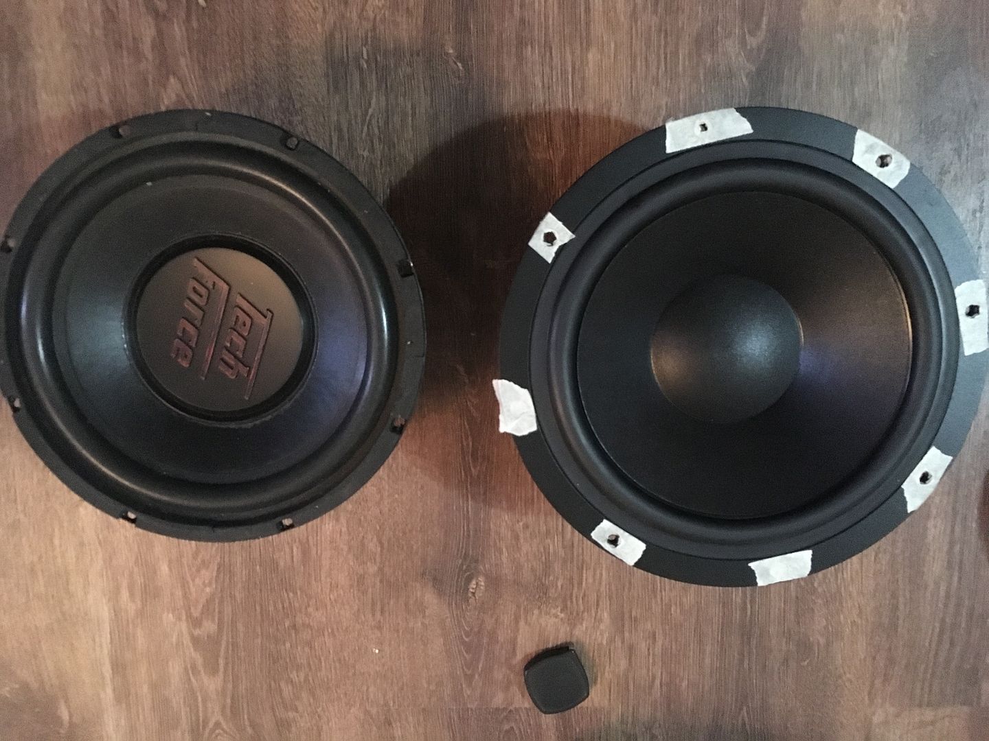

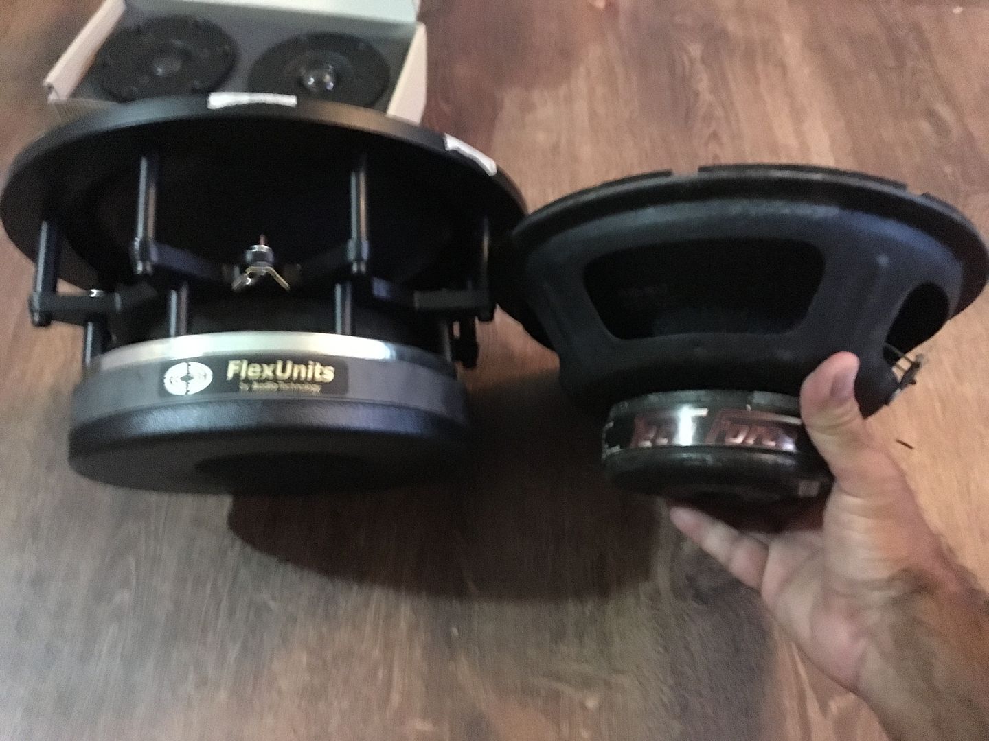

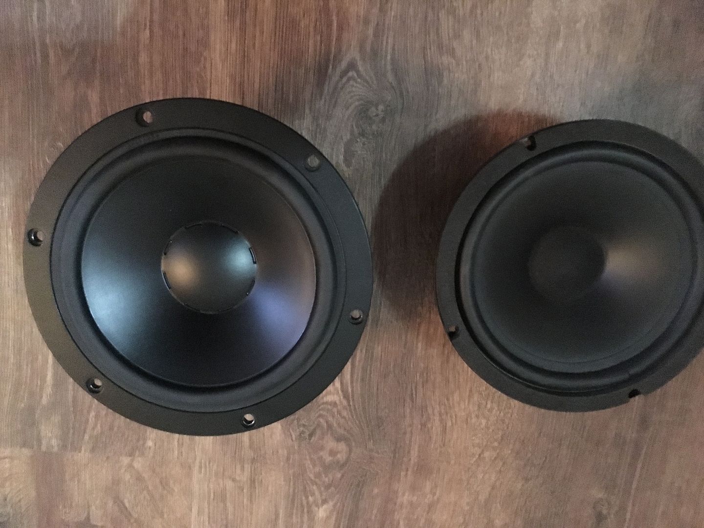

La comparación de los medios y bajos con altavoces "convencionales":
Scan Sepak y Morel Supreme

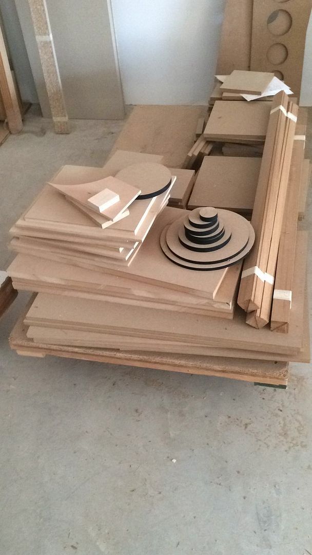

El trabajo de carpintería en marcha:

Re: ATS (proyecto "pseudo-HUM")
me gustaría saber si con el kit ya te dan el despiece de toda la caja para que el carpintero solo tenga que cortar y pegar porque sino me temo que no voy a encontrar carpintero en mi pueblo

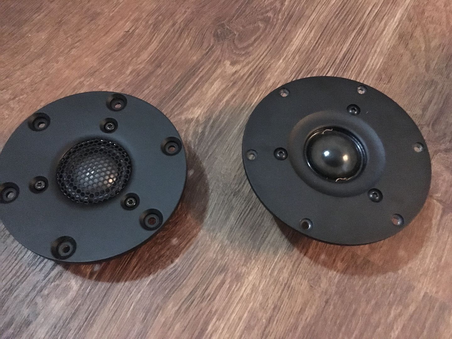

En mi opinión, ha sido muy buena idea comprar los dos parejas de tweeters, tanto el recomendado por Troels, el SS de berilio, como el Morel Supreme, para poder escuchar los dos, y decidir cual cuadra más con sus gustos. Sabemos cuan importante es el tweeter en unas cajas acústicas, marcan mucho el timbre de una caja, por tanto, nada mejor que tener la posibilidad de probar con dos tweters. Una "necesidad" que encarece el proyecto, ya que estos dos modelos de tweeters, no son para nada baratos. Es la ventaja indiscutible del HUM, puedes modificar cualquier caja a tu gusto y necesidades de la sala y equipo. Cosa que con las cajas acústicas de marca, te las tienes que comer con patatas, o te gustan, o tienes que vender, comprar, vender, comprar ...... es HUM la modificas según las gráficas y sobre todo tu gusto personal.
Como ha dicho Tonig, este proyecto de Troels ATS, lleva un juego de resistencias para ajustar mejor la respuesta del tweeter (personalizar) como otro juego para modificar al gusto, del woofer.

Bueno, el kit no incorpora la madera cortada. Sí me consta que hay otros “distribuidores” que incorporan en su kit el despiece de la caja.
Además, en este proyecto las medidas publicadas no son todas las necesarias para hacer los cortes. Mi carpintero me pidió si tenía el proyecto en formato cad. Evidentemente no lo tenía y en el tema medidas “detalladas” Troels evita problemas dejando este asunto en manos del particular aportando solamente las medidas de su web. Por otro lado, tengo que decir que he tenido línea directa con Troels, cosa que es de agradecer... en ese sentido muy bien. (eso sí, marcando “lineas rojas”. Si te sales del proyecto es por cuenta propia).
Con el tema del carpintero la verdad es que me ha tocado la lotería. Hablamos de un carpintero joven que resulta ser también músico (toca la batería en un grupo). Y desde un primer momento se interesó en el proyecto. Me “ha exigido” poder escuchar las cajas cuando el proyecto finalice. Me ha planteado soluciones en lugar de pegas cuando ha surgido algún problema sobre la marcha. De todas maneras, con los medios (maquinaria disponible) actuales, ha habido un cierto compromiso para resolver algunos aspectos estéticos de la caja que, para respetarlos al detalle, hubiesen encarecido el trabajo. Por lo que me ha comentado, y con la maquinaria adecuada (a groso modo maquinas cortados en plan impresora 3D) este tipo de trabajos pueden resultar menos laboriosos y, en consecuencia, más económicos.
