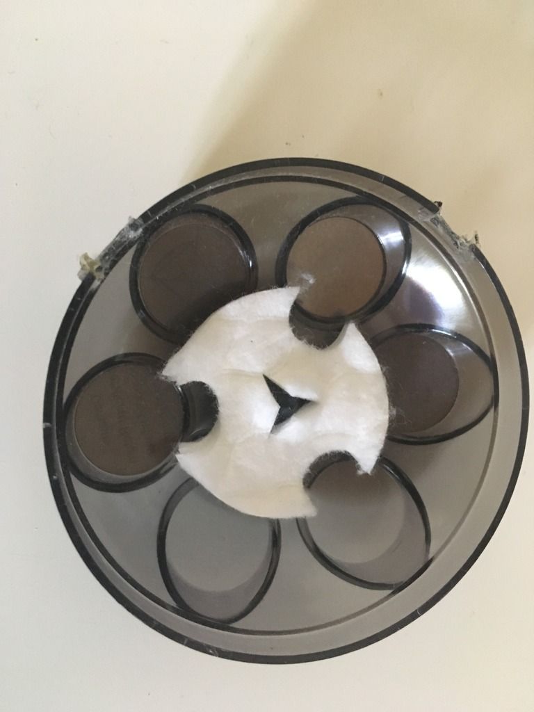

Sigo intentando mejorar el rendimiento del proyecto. Ahora toca cambiar el cableado interior de medios y agudos.
Saludossss
Saludossss

Intentado colgar la última foto del hilo me he percatado que no solo no puedo a través del corriente enlace con mi servidor habitual, Photobucket, sino que, además, tampoco puedo visualizar las fotos ya colgadas en el hilo. Con el servidor recomendado por el administrador lo he podido solucionar y colgar la última foto pero parece que no es compatible con dispositivos móviles y tablets. Una pena.
Saludosss
Saludosss
