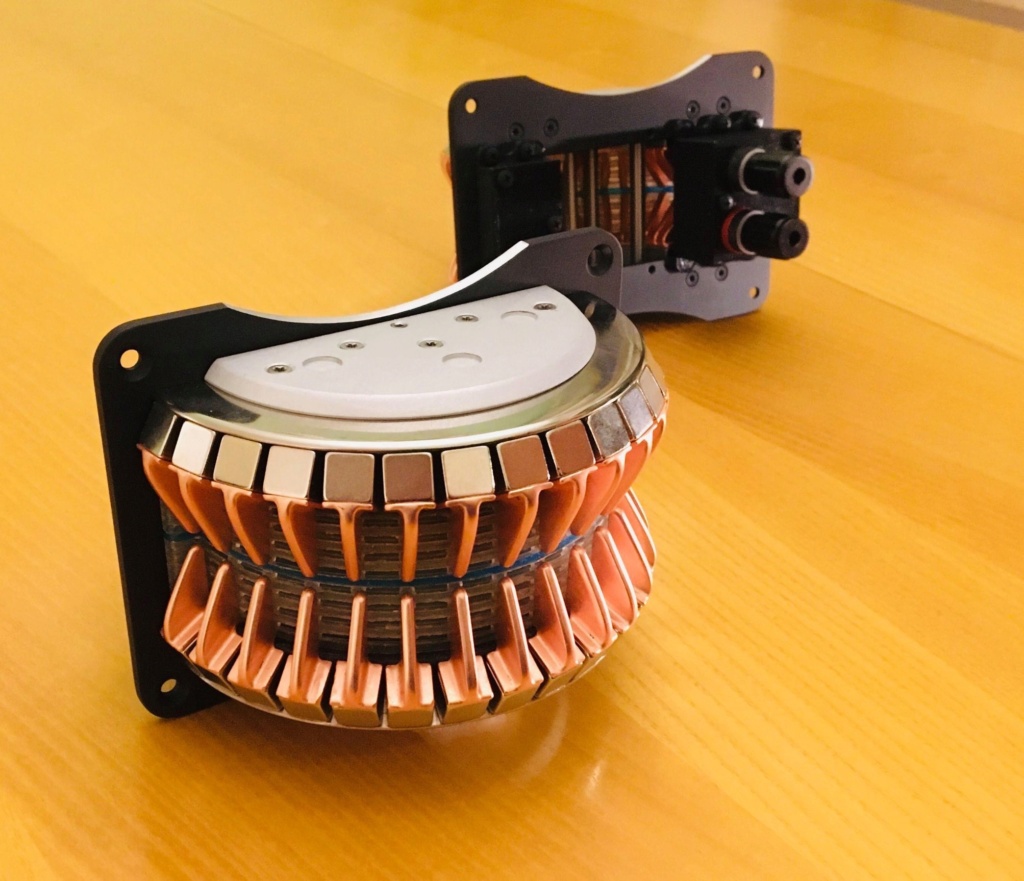

Mensaje  toni g Mar 18 Ago 2020 - 16:23
Si bien el airblade permite un uso dipolo como el de la foto, el fabricante recomienda utilizar una caja. De hecho, se me facilitó el diseńo de las que ellos utilizan ya que, entre otras ventajas, facilita el uso del cableado interior y terminales de serie. Gracias al compañero Wilsoniano dsipuse de ellas en un tiempo record. Además decidí añadir una base de granito para dar mas masa y equilibrar el centro de gravedad del diseño.  He experimentado con diferentes materiales para el relleno. Siguiendo la recomendación del fabricante he utilizado espuma de celda abierta.
