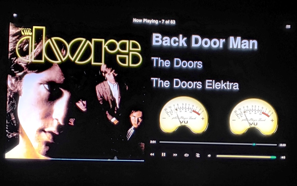

Por cierto, el plugin que trae piCorePlayer llamado "Jivelite" (visualizador que emula la pantalla de control de un antiguo squeezebox de Logitech) que se reproduce por la salida HDMI de la Rsapberry Pi en mi TV, es .......... ESPECTACULAR!!!!!!!!!!!!!
La visualización es por HDMI sin sonido, debido al problema de piCorePlayer de sacar sonido por HDMI. El sonido sale en analógico por la salida auriculares y por supuesto que totalmente sincronizado con la visualización.
Aquí una foto de mi TV con el móvil y en oscuridad
Aquí un video con las diferentes visualizaciones

Esta visualización me gusta más.
Los vúmetros vintage son de los mas bonitos en mi opinión
Los textos si no caben en la pantalla hacen "scroll" alternativamente
En Volumio también tienen "mod screen" pero los veo muy skeumorfistas
(Es curioso la rasPi sin caja y con un disipador que la cubre por completo y pegado a la pared)

Antes de nada, ¿cuando reinicias pCP ves los textos del reinicio y al final se pone en una pantalla multicolor fija? Eso indicaría que la salida HDMI está activa.
Se me ocurre que en el apartado Squeezelite cambies temporalmente la salida de audio a HDMI y le des a SAVE. Al salvarlo provoca que haya un reinicio y tendrás que ver los textos iniciales y la pantalla multicolor (El reinicio tarda 15 segundos) si tienes bien conectado el cable HDMI al TV ó monitor. Hasta que no veas la pantalla multicolor no podrás seguir adelante.
Cuando veas la pantalla multicolor vuelves a cambiar la salida de audio al DAC HAT que tengas, lo que provocará otro reinicio.
Después ir al apartado de Tweaks y en la sección Jivelite cambias al vúmetro que quieras de la lista desplegable y le das a SAVE (Aquí creo que no hay reinicio tan solo se salva en la tarjeta sd para próximos reinicios)
Por último metes los datos de resolución de la pantalla (importante tiene que ser la máxima que admita la TV o una inferior compatible al TV, sino se vería la pantalla en negro) y después le das al botón SET SIZE lo que provoca otro reinicio.
Al siguiente reinicio salen los textos después la pantalla multicolor durante medio segundo e inmediatamente la pantalla de Jivelite
En Jivelite seleccionas el idioma y después en Configuración/Pantalla/Máscara el modo de pantalla que quieras. Si alguna falla viéndose en negro a los 10 segundos vuelve a la anterior si no lo salvas.

Pon un ratón, teclado multimedia.... y le haces clic en la imagen del álbum ó en el texto.
Se van alternando las vistas (Vista completa -la que tienes tú-, Solo textos, Solo imagen, Espectrograma, Vúmetros y vuelta al principio)
Yo tengo un "mod screen" que instalé que se ve la vista completa y los vúmetros.

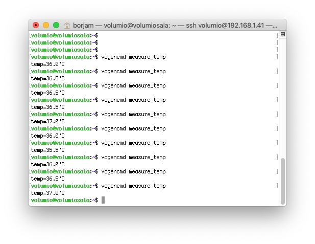

A mi no me parece nada recomendable andar con HATs, por muy bien diseñados que estén, debido
al problema de la refrigeración.
Incluyo un par de imágenes. Una de ellas es la Raspberry Pi 4 que uso de reproductor con Volumio. Aunque es
matar moscas a cañonazos escogí la 4 porque tiene inalámbrica de 5 GHz.
La otra foto es la misma Raspberry dentro de una caja metálica con refrigeración pasiva. ¿Qué
quiere decir esto? Simple. Tiene unas columnas metálicas que entran en contacto con los integrados
que más se calientan en la Raspberry. De ese modo el calor se transmite a la caja, con mucha mas
superficie que los chips de marras, y se mantiene una temperatura razonable sin ventiladores ni zarandajas.

despees, has probado que temperatura te alcanza sin tapa? 60 grados me parece una temperatura bastante alta, y los ventiladores hacen bastante ruido... Yo las tengo en cajas metalicas, que hacen distribucion pasiva del calor, y diria que nunca he pasado de 52 o 53 grados...

A mi (medido, aunque no configuré bien la emisividad en la cámara) unos 30 grados.
Eso sí, caja metálica con columnas de refrigeración en contacto con los chips, sin HAT.
Esta caja, además, por la parte superior tiene unas pequeñas aletas de refrigeración que aumentan la superficie
efectiva para disipar calor.
