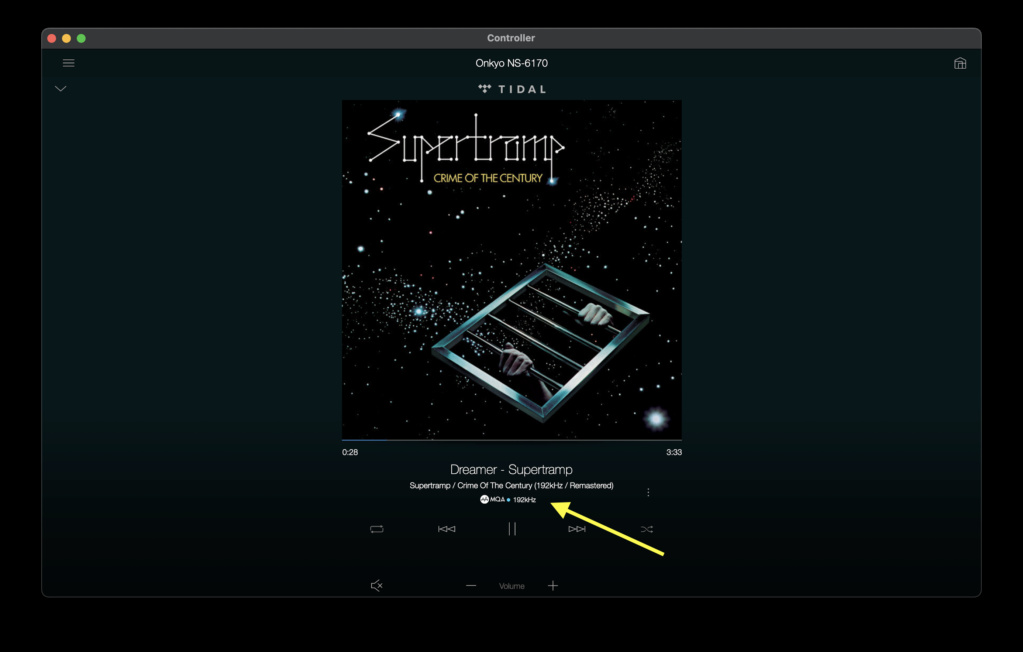

Pongo capturas de pantalla de Tidal reproduciendo el mismo álbum para completar lo que puse antes.
Reproducir Tidal por LMS me hace "downsampler" a calidad CD, por tanto LMS no descodifica MQA
La única forma que tengo es por la aplicación propia de Onkyo que si hace la descodificación de MQA....y que por supuesto se escucha totalmente diferente.
El MQA bajado a calidad CD se escucha bien, no hay duda porque es un archivo origen de mucha calidad bajado a una resolución inferior, pero claramente inferior a MQA en su resolución nativa.
En cambio como dije antes, los archivos Flac que te da Qobuz se pueden reproducir en su resolución nativa, sin tener que hacer la descompresión que hace MQA.
Y además los puedo reproducir sin problemas con diferentes programas: LMS, Mconnect, Bubbleupnp ...... por diferentes sistemas de reproducción: por USB, por UPnp/DLNA..... y en cualquiera de mis dac.
Incluso diría que el mismo álbum reproducido por Qobuz suena un poco mejor que en Tidal.
Por esto es lo que dije en el anterior post que Tidal es una autentica pesadilla.... ó un timo? un timo para comprar nuevos dac compatibles con MQA.... Desde luego que para mí, Tidal es un rollo morrocotudo.
