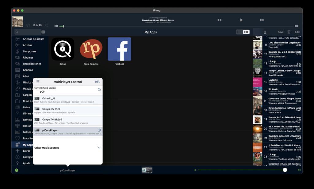

Existe una app externa para los iPhone y los iPad llamada iPeng (9€ en App Store) bastante buena. Yo la utilizo en un portátil Mac con M1 aunque lo que más utilizo es el reproductor web con "Material Skin" que acabas de configurar.

Otro de los plugins que no te puedes perder es Radio Paradise, LMS reproduce en calidad Flac las emisiones de Radio Paradise.

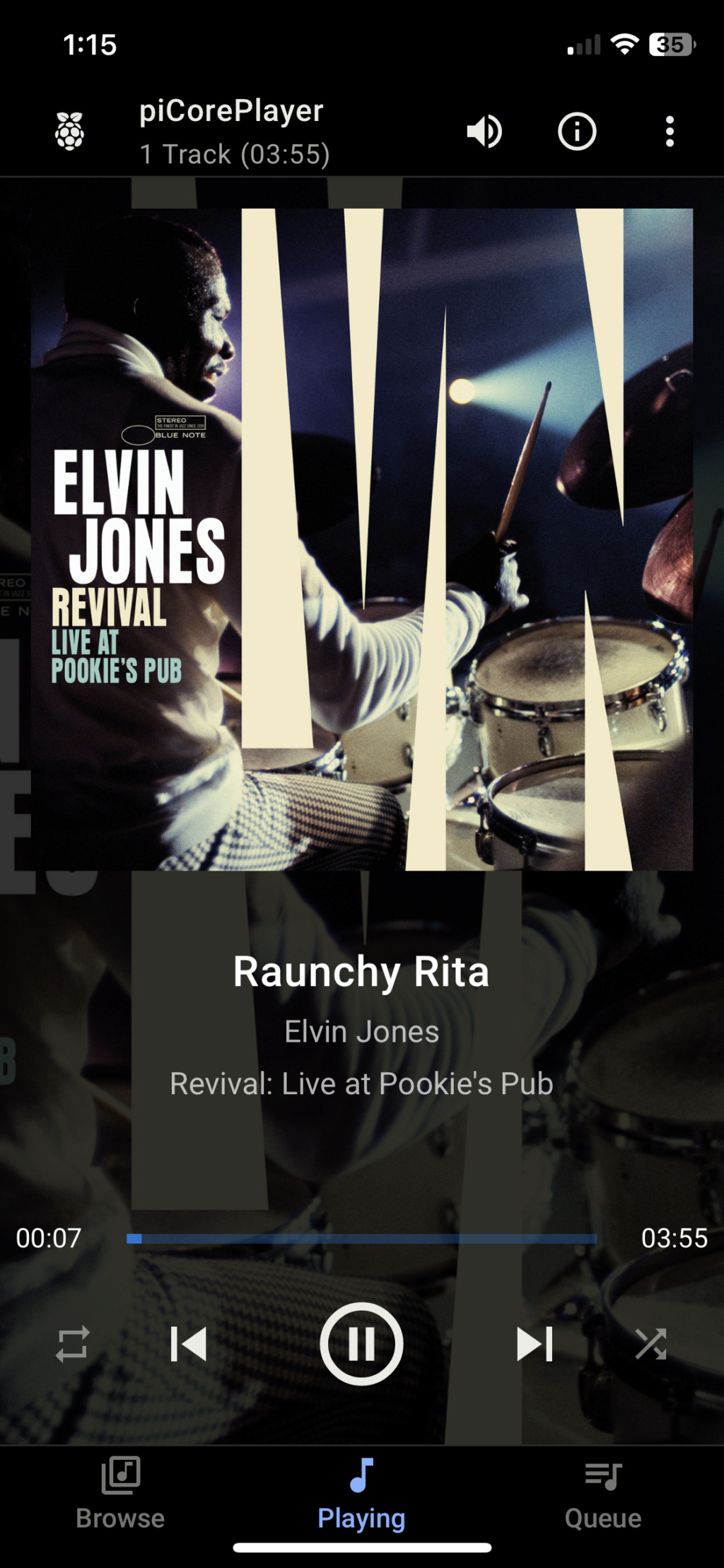

Aquí reproduciendo tidal con el material skin que habéis comentado
