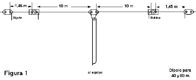

Un dipolo, antenas muy buenas, no son más que dos trozos de cable o tubos, la única condición es que su longitud sea submúltiplo de la frecuencia a escuchar (o transmitir)
Dipolo clásico y de toda la vida, dos trozos de cable de 10 m. y tienes antena direccional para 40 y 80 m.
Si en lugar de cables utilizamos tubos se manejan mejor, se ponen en vertical y se convierten en omni-direccionales, si le damos 30 cm de longitud total al tubo de la foto ya la tienes lista para la banda de f.m.
Un tubo de una parrilla antigua de t.v. que eran más grandes, para cortar un trozo, sirve perfectamente y funcionará exactamente igual que cualquier otra antena del mercado con nombre marca y pedigree.

Ejemplo de dipolo de media onda...
Como dice galena cortamos dos varillas huecas de aluminio de una antena vieja, también valdría de cobre, de 1 cm de diámetro y la atornillamos a un elemento aislante.
Ya tenemos nuestro dipolo de media onda para recibir señales de FM desde 88 MHz hasta 108 MHz. Como está adaptado al centro de la banda la mejor recepción será para 97,5 MHz.
La antena tiene 75 ohmios.
Y tiene las tres BBB

"Cuando te referiste a que un tubo de 30 ctms se convertía en una antena de FM, no te molestes pero creo que eso no está reflejado en ningún manual ni libro, al menos para la banda de FM....una antena como la que comentas optimizada para la FM debería medir mucho mas, sobre 150 ctms aproximadamente, al menos eso es lo que tengo entendido, siempre teniendo en cuenta que suelen ser calculadas y adaptadas al centro de la banda, sobre los 97'5 MHz, lo mismo estoy equivocado pero eso es lo que entendí de mis lecturas de auto-fabricación de antenas "
Dividiendo la velocidad de propagación de las señales de radio por la frecuencia a escuchar/transmitir nos dará la longitud de la onda de la señal, para 97,5 Mhz es de 3 metros y para un dipolo de 1/2 onda necesitaremos dos tramos de cable/tubo de 75 cm., el total de la antena serían los 150 cm. que indicas para el centro de la banda.
