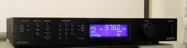

Naim Nat 01
Audiolab 8000T
Quad FM4
Sintonizadores todos ellos con amplia historia a sus espaldas por sus cualidades entre sus homónimos que te costarán más caros que cualquier buen sintonizador de finales de los 70. Siempre he tenido mucha curiosidad por estos modelos aunque como te digo el TX6500 de Pioneer es "mágico" (requiere de buena recepción aún más si cabe) y muy accesible y sin ir más lejos hace dos días estuve hasta las 3:00 con radio 3 escuchando un programa donde el locutor hablaba como una persiana, hecho el cual en el coche me habría desesperado y en este caso concreto no solo prestas atención sino que te sabe a poco cualquier tipo de comentario interesante a los que hace referencia antes de colocar la canción.
