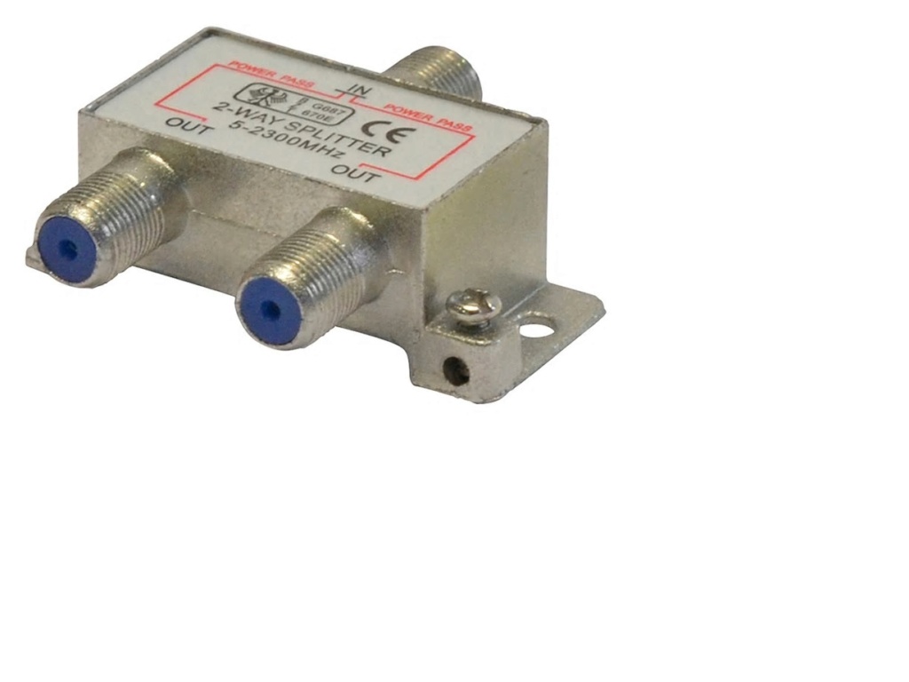

Mi toma de antena de TV también sirve para radio (TV/R)
Se puede poner un duplicador y conectar ambos aparatos a la misma toma de antena?
Cantidad de envíos : 4999
Antena  FM. Empty Re: Antena FM.
Mensaje  Nicky314 Miér 5 Feb 2020 - 21:24
Puedes probar con un repartidor o splitter como este: Repartidor
pero es posible que no te mejore mucho ya que:
a) Introduce pérdidas a la señal de TV ( unos 4 dB)
b) Las señales de tv pueden hacer que tu receptor/ sintonizador de FM se sature y tengas una recepción mala de FM.
c) Dependiendo de la diferencia de niveles entre las diferentes estaciones de FM puede que el antenista haya tenido que atenuar la señal y entonces en lugar de amplificar te está reduciendo el nivel de las señales.
Pero por probar, y por lo que cuesta, no pierdes mucho.

Mensaje  alans Miér 5 Feb 2020 - 22:09
Gracias Nicy314.Merece la pena intentarlo por lo que cuesta un adaptador.
Todavía no tengo tuner y estaba pensando en gastar más o menos dinero en uno  dependiendo de la recepción que tenga para FM.
