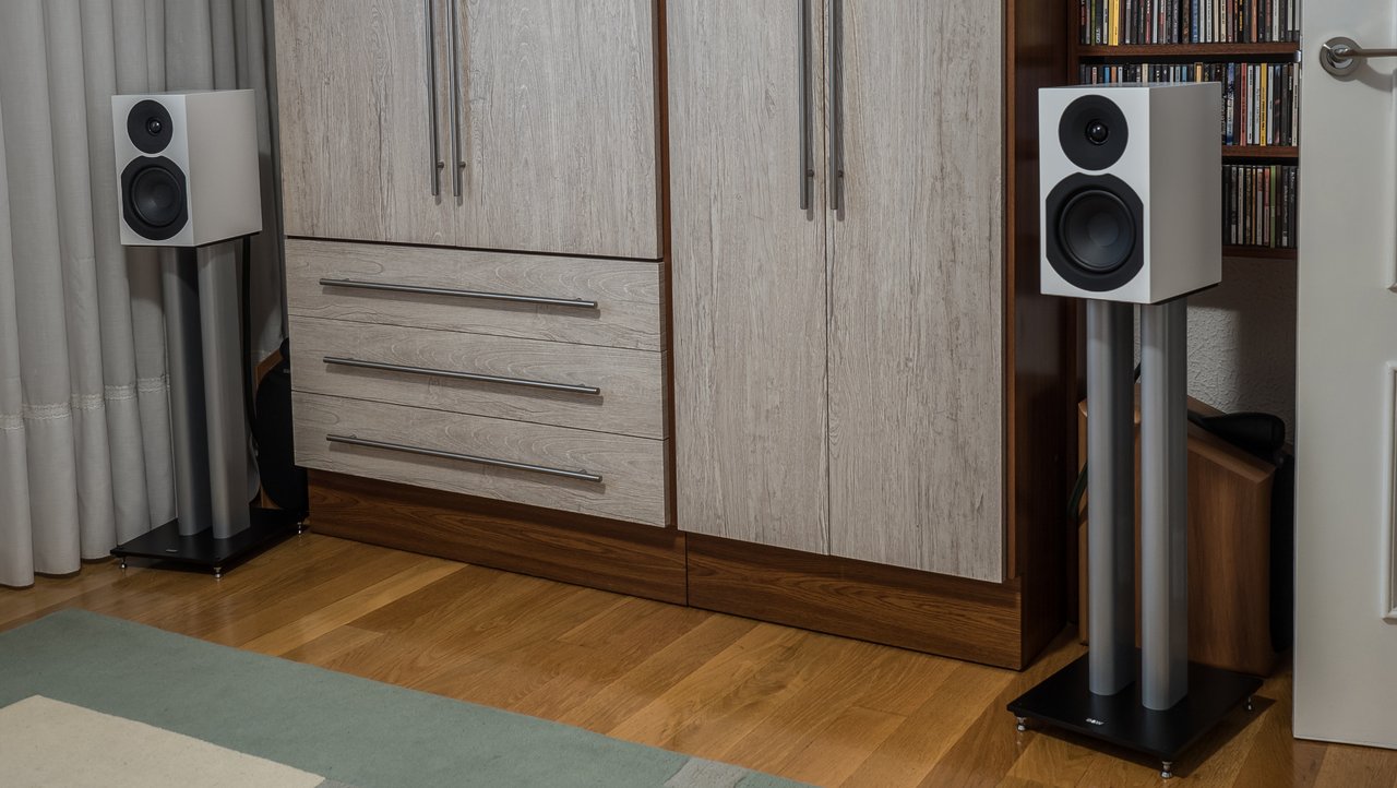

Yo también tengo cajas de 15" (y en tres vías), pero también tengo cajitas con woofers de 4", las dos pueden bajar en frecuencia casi por igual. La cuestión no es cuanto bajan, sino como y a que niveles de rendimiento lo hacen. Ambas pueden bajar a 30hz o menos, pero una lo hace a 90dB y la otra a 80dB o menos...
En cuanto a la relación con la habitación para mi es un tema complicado y desconocido técnicamente. Puedo comentar mis experiencias sin bases técnicas, por ejemplo tengo los armarios de 15" y tres vías en la misma habitación que los pequeñajos de 4" (y escucho música con ellos casi todos los días, mas con las grandes, pero con ambas en general) y si os digo la verdad hay poca diferencia en cuanto a rendimiento del grave y de las cajas en general (a volumen bajo), dependiendo del genero musical, casi siempre gana los 15" pero a volúmenes bajos por muy poco. La gran diferencia la marca las grandes cuando empiezas a subir el volumen, ahí si gana todo y con diferencia, pero también a partir de un cierto nivel las grandes es como si "saturasen" acústicamente la sala de unos 25mts2, a parte que la sala no tiene tratamiento acústico alguno (se podía ganar y mucho en ese aspecto), por lo que prácticamente es un mal sitio de momento para una sala dedicada. Ambos sistemas están amplificadas con 45w de transistor, con las grandes no puedo pasar de los 25w.
Resumen, si la sala no es grande, las cajas grandes también suenan muy bien si no se les da mucha caña, concepto y entorno ideal por ejemplo para amplis de válvulas de pocos watts, o clases A transistorizados también de pocos watts. Pero la sala es como si tuviera un techo acústico dinámico admisible o determinado por volumen. Con las cajas pequeñas en salas pequeñas es como si se "necesitase" menor tratamiento acústico para igualdad de condiciones, pero como digo son solo mis impresiones de aficionado y no como experto acústico de salas.
Mis armarios grandes tienen 96dB reales y pueden trabajar con potencias desde los 5W hasta los 600Wrms. Como dije en mi buhardilla de unos 25-30mts2, con 25w ya vuelas. Los pequeños sin embargo les retuerzo bien los 45W y sacan algo de nervio, pero a esos niveles las grandes pasan por encima.

Hola adiaz:
Muy bonitas las cajas e interesantes tus comentarios.
Si no te importa podrías decirnos la marca de las cajas?
Un cordial saludo.
Un cordial saludo.

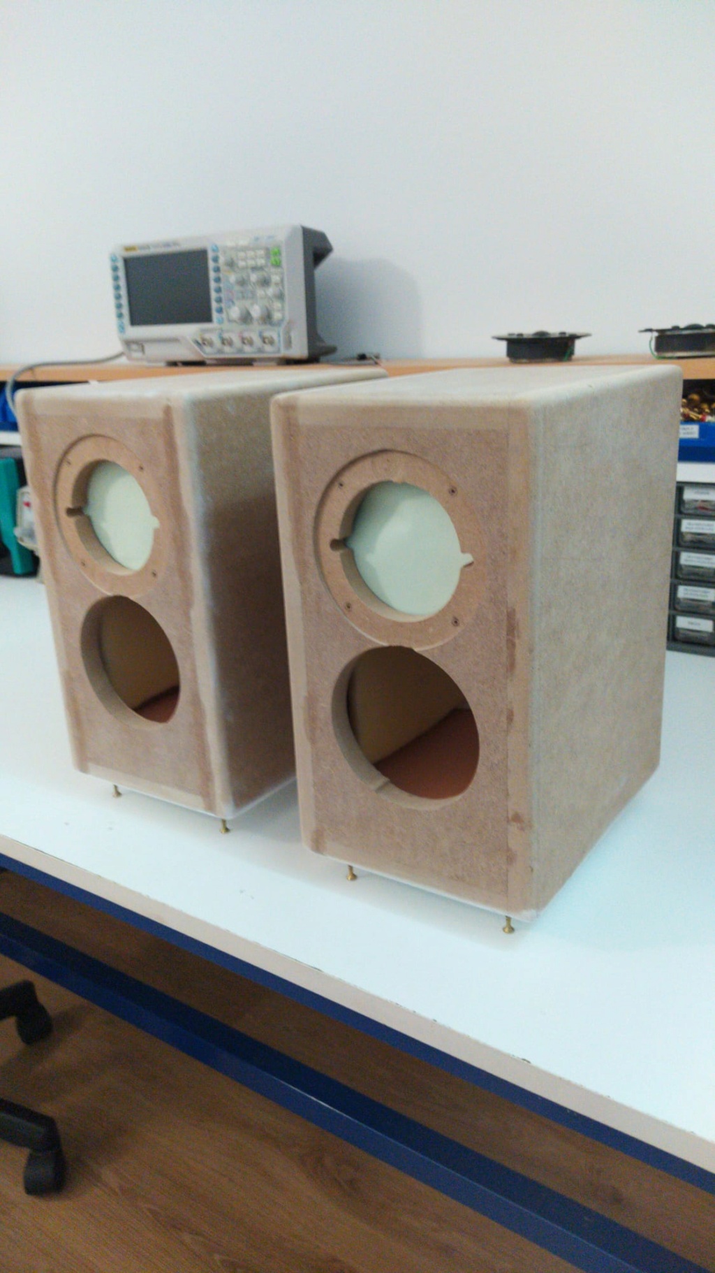

¿La marca? ufff...
, va ser difícil saberlo, los dos tipos de cajas las diseñe y construí yo. A lo mejor algún día tienen marca, pero por ahora son solo fruto de mi entretenimiento y hobby. El diseño es lo mas difícil con diferencia, te tiene que gustar mucho para embarcarte en la creación de nuevos bafles...
Aquí tienes un enlace donde describí como diseñe y construí las pequeñas, las kukis como las bautice. https://www.audioplanet.biz/t124160-cajas-de-estanteria-kukis
Las grandes a ver si me animo y pongo algún día un hilo como las pensé, y algo de su construcción. Este fue el proyecto mas ambicioso que me propuse, tanto en dificultad como en coste, e hice muchos proyectos.
Las kukis son realmente increíbles si las salas son de 10m2 o menos, sorprenden mucho el sonido que sacan por el tamaño que tienen. También porque fueron un proyecto económico y el resultado en proporción al coste fue increíblemente bueno, no escuche nunca cajas de menos de 500€ como estas.
¿La marca? ufff...

Impresionante compañero.
Te felicito por tu ingenio y resultado.
Enhorabuena por ellas. Deben suena genial. Yo estoy muy lejos de emprender cualquier cosa de ese tipo que me supera con creces.
Leeré el hilo de las pequeñas con interés.

Alberto, la verdad es que siempre pensé que la parte achatada (plana) era para poder montar el twitter lo mas cerca posible del centro del cono. Nunca se me habría ocurrido montarlo como tu lo has hecho

La parte estética es siempre muy personal. Estuve a punto de colocar la parte "achatada" como dices (sea o no sea ese su propósito), pero estéticamente no me gustaba. Lo hubiera hecho asi si hubiera decidido "achatar" también el tweeter, o hubiera puesto otro tweeter con la parte baja recta o achatada también, la situación que más me gustaba. Pero sólo por estética, en cualquier caso la distancia reducida hubiera sido la misma más o menos o incluso un poco menos como lo hice.
De hecho hice alguna kuki más con un tweeter más pequeño y el woofer siguió así en esa misma posición. La misma posición por cierto que tiene el mismo woofer en las Kiso donde me sirvió de inspiración.

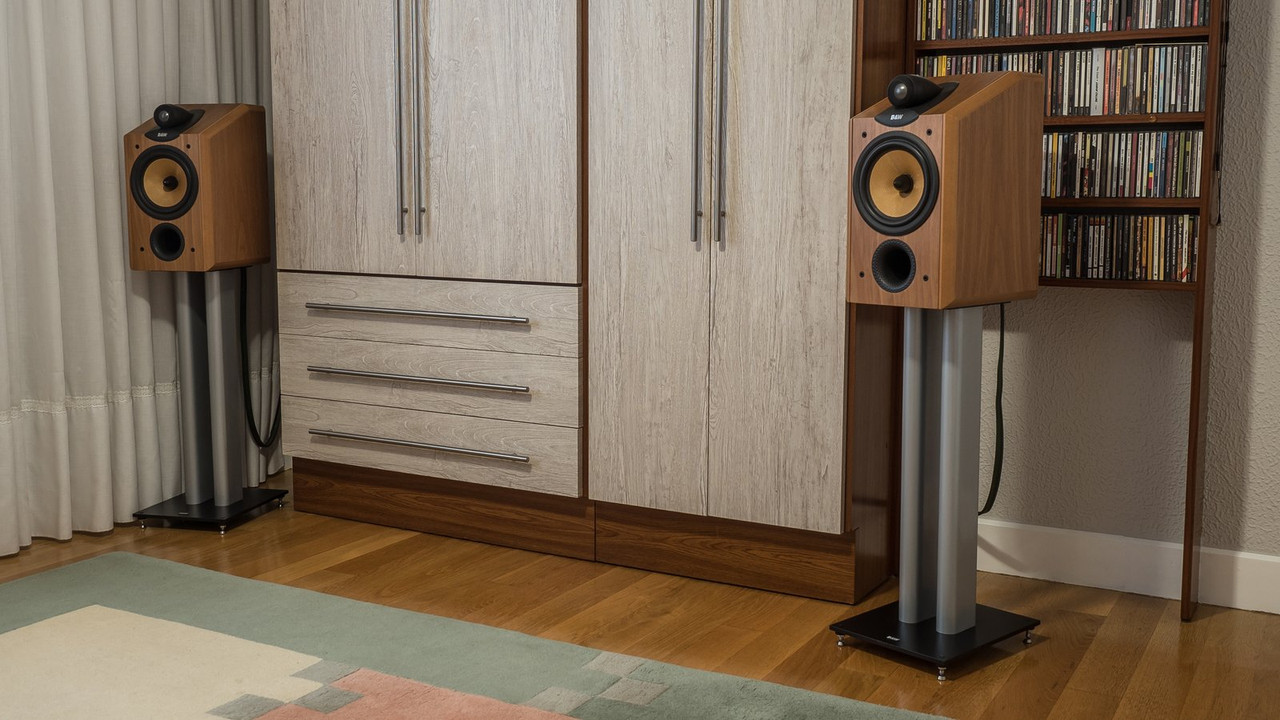

Bueno, yo ya comenté mi experiencia, pero una vez "resuelto el tema", la vuelvo a comentar.
Tenía unos B&W CDM 1NT (o sea, ya de por si, unos monitores de tamaño bastante moderado) en una sala de unos 22m2 con los que estaba plenamente satisfecho (mis exigencias tampoco buscan la excelencia) Tuve que trasladar el equipo a una habitación de aproximadamente la mitad de tamaño, con unos grandes condicionantes en cuanto a la ubicación y aquello empeoró bastante (graves descontrolados, pérdida de detalle y escenario sonoro) Abrí un hilo por aquí https://www.audioplanet.biz/t125124-problemon-traslado-a-pequena-habitacion, y después de darle varias vueltas al tema decidí cambiarlos por unos monitores mas pequeñitos aún y, en principio de menor "nivel" y el resultado ha sido plenamente satisfactorio. Seguramente, no habré recuperado el sonido que tenía en la sala grande, pero desde luego, la mejora respecto a los B&W en la sala pequeña ha sido notoria....

El compañero knibe nos ha contado su experiencia. Igual es que las cajitas blancas son mejores que las B&W y también saldrían ganadoras en la sala grande.
