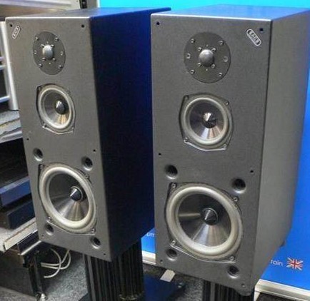

Re: Diámetro altavoz graves VS superficie sala
Después de los comentarios de Jose Antonio, me he acordado de una caja magnífica que paso muy desapercibida por España.
Es la Acoustic Energy AE3. Es la heredera de la que si se hizo muy popular y muy vendida la AE1.
Esta AE3 en concreto es de 3 vías y monta un woofer de 7,5" de metal. Es una mala bestia, la probamos a conciencia en una sala grande y con amplificador potente, creo que recordar de 250 vatios, y los aguantó todos, parecía que los muros se iban a caer, algo impresionante. Teníamos a su lado una famosísimas Proac, de las grandes, que no aguantaron ni una cuarta parte y no solo en cuanto a potencia, si no, que en el sonido se vinieron a bajo.
Creo que fue de los primeros constructores en usar conos de metal, pocas veces he escuchado algo tan brutal a alto volumen, sin que es sonido se desinfle.
