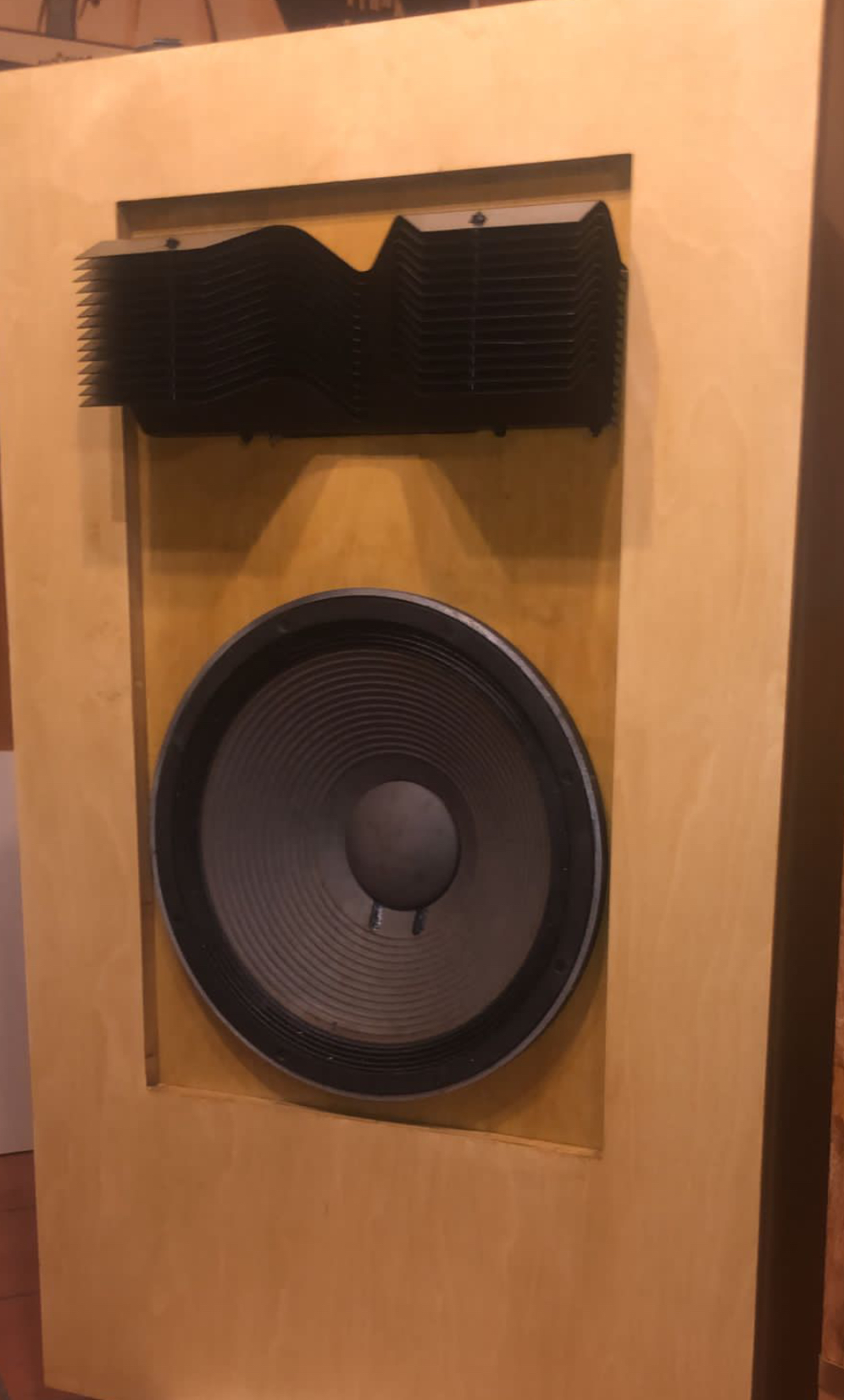

Fue tan bueno el resultado que en un salón dedicado tengo unas ALTEC,La voz del teatro.
Y estoy terminando de construir unas cajas…..con diseño Shindo,componentes TAD y JBL.
He intentado con la respuesta que si alguien puede redistribuir el espacio no tenga miedo en probar un 12”/15”…si entra dentro de sus gustos.
Como siempre un placer .
