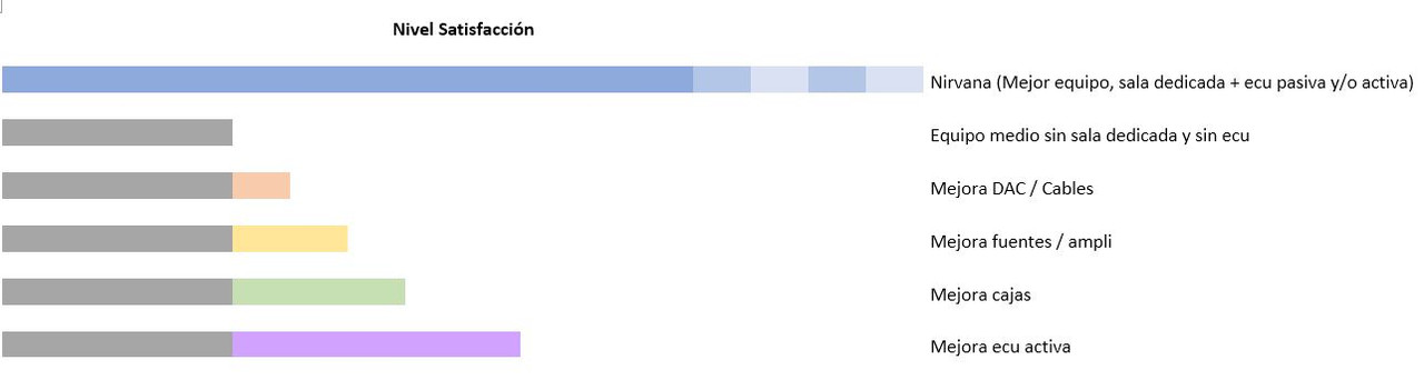

Paco8418 escribió: Tener un dac "BUENO" y ahora meter el dbx, es un paso atrás o da más que quita? Vendo el dac e invierto en ecualizacion?
Aportes y dudas dbx driverack pa2 - Página 5 Ecu
Esto es bastante polémico, es solo mi opinión, basada en lo que llevo experimentado. Igual en el futuro me pego una hostia y veo la realidad de otro modo, no creo =). La idea es algo que llevo pensando tiempo a raíz de que si pones un ecu de estos, debes pensar que un DAC no puede aportar mucho ni quitar mucho si está bien implementado. Todo lo que pueden hacer es dar matices o ecualizaciones que nos pueden gustar más o menos.
Las mejoras que pongo, suponen que hay sinergias entre los componentes y la sala. Por ejemplo, la mejora que asumo con las cajas, es si no la hemos cagado, y hemos optado por unas cajas que sean lo mejor para nuestra sala. No quiere decir unas cajas más caras, sino unas que estén más en consonancia con nuestra sala no dedicada, no den problemas y nos aporten el tipo de sonido que nos gusta.
Si atináramos con cada uno de estos componentes, pienso que el que más cambios nos da es la ecu. Además, hay veces que hacemos cambios, nos gastamos una pasta y no notamos nada o lo que notamos está tan al límite, que no sabemos si nos lo estamos imaginando. Pues en alguno de esos cambios, la sala está interfiriendo y con la ecu activa, notamos esos cambios sin dudarlo.
Y aprovecho para lanzar una pregunta, ¿no pensáis que con los amplis, DAC, fuentes, cables, llegados a un nivel en el que no dan problemas cosas como falta de potencia o de calidad, lo que pasa es que se está haciendo una ecu? Yo pienso que esas sinergias con unos si y con unos no, es porque es una ecualización aleatoria, en la que si hay suerte se atina. Por eso a algunos les gusta más un elemento, ya que justo arregla una parte del problema de su sala y a otros le va fatal porque acrecienta sus problemas.
P.D. El nirvana del audio lo pongo como discontinuo, al ser personal y difuso...

Aportes y dudas dbx driverack pa2 - Página 5 Empty Re: Aportes y dudas dbx driverack pa2
Mensaje  Paco8418 Jue 13 Mayo 2021 - 12:32
Pero como compras unas cajas que le vayan bien a tu sala? Es decir, ahora con el dbx mides y te da la gráfica de tu sala con las cajas que estés usando, eso lo puedes usar para determinar que cajas necesitas? Que valores debes mirar en las próximas para saber si te van bien? Yo por el momento estoy interesado en esto por que la música en stereo se oye mejor en mi sala de home cinema (calibrado con audissey xt32) y subwoofer, que en mi equipo dedicado stereo(cambridge audio cxa80, azur 851n y cajas klipsch rp6000f) es bastante frustrante, obviamente las salas son diferentes, la del home cinema es una habitación de 10m2 y el salón tiene 25 con sus formas y particularidades.

Mensaje  muesluis Jue 13 Mayo 2021 - 13:46
Con lo que digo, no quiero decir que el dbx te diga qué cajas deberías elegir ni qué elemento mejorar. Lo que pongo es el grado de mejora que pienso, se consigue con cada elemento.
Por otro lado, el dbx si podría darte pistas de qué está fallando en la interacción de tu caja / sala. Si ves que lo que se te está descontrolando es la zona de grabes por ejemplo, lo verías. Lo que está claro es que hay una serie de pautas que son importantes. Por ejemplo, el problema que tienes con las klipsch rp6000f. Veo que tienen el puerto bass reflex detrás. Esto si los pegas a la pared posterior puede ser un problema. El dbx puede ayudar, pero deberías comenzar por separarlos de las paredes si es ese el problema. Otra cosa que haría, sería llevarme la klipsch a la sala de home cinema y ver allí que pasa. Y lo mismo, llevarme las cajas del home cinema al equipo de música. Así puedes comenzar a intuir si es la sala la que hace las fechorías o son las cajas, etc.
