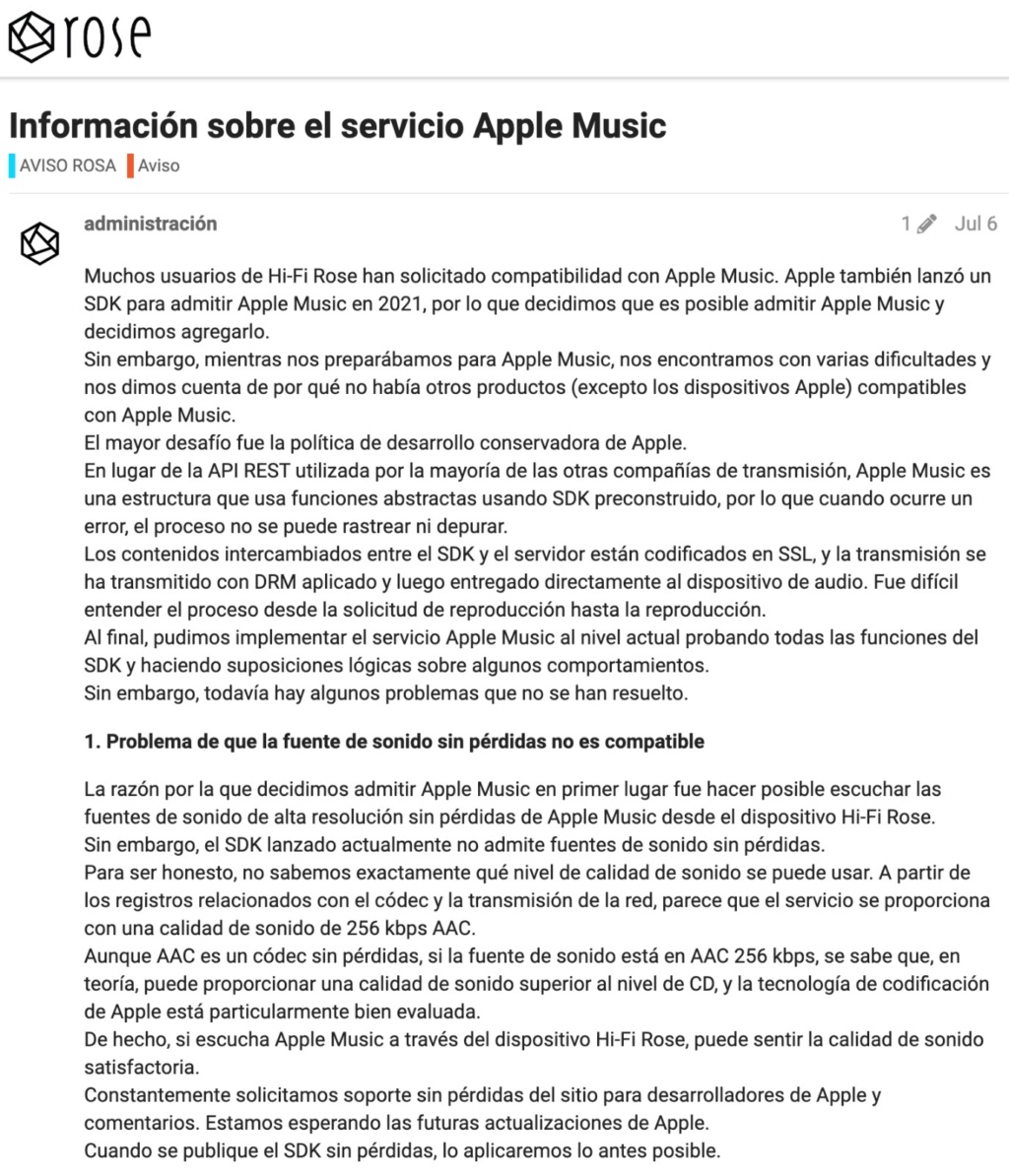

Pongo estas capturas de pantalla sobre lo que dicen aportar Rose y Sonos en sus aparatos, referente a la calidad de sonido con Apple Music. El mensaje de Sonos es de hace un año, y el de Rose, de julio pasado. Diría que no ha cambiado mucho la cosa desde entonces. En cualquier caso sigo pensando que la calidad que ofrece el Rose está más allá del MP3, simplemente por una comparativa que he hecho desde Spotify mandando música por bluetooth. La diferencia es abismal. Cuando pueda escuchar música a través de CD, podré hacer una mejor interpretación si es posible.
La verdad es que estaría muy bien que estos aparatos informasen siempre del tipo de archivos que están transmitiendo. No ahorraría muchas dudas.
Última edición por Tercat el Vie 4 Nov 2022 - 15:32, editado 1 vez

En la referencia que Tercat puesto del ROSE hay un par de cosas que me han llamado la atención (en negrita) y que nadie ha comentado nada:
“La razón por la que decidimos admitir Apple Music en primer lugar fue hacer posible escuchar las
fuentes de sonido de alta resolución sin pérdidas de Apple Music desde el dispositivo Hi-Fi Rose.
Sin embargo, el SDK lanzado actualmente no admite fuentes de sonido sin pérdidas. Para ser honesto, no sabemos exactamente qué nivel de calidad de sonido se puede usar. A partir de los registros relacionados con el códec y la transmisión de la red, parece que el servicio se proporciona
con una calidad de sonido de 256 kbps AAC. Aunque AAC es un códec sin pérdidas, si la fuente de sonido está en AAC 256 kbps, se sabe que, en teoría, puede proporcionar una calidad de sonido superior al nivel de CD, y la tecnología de codificación
de Apple está particularmente bien evaluada. De hecho, si escucha Apple Music a través del dispositivo Hi-Fi Rose, puede sentir la calidad de sonido
satisfactoria.”
1) Viene a decir que es Apple con su SDK la que no permite trabajar con lossless, como mantenemos algunos. O sea a tirar del DAC y de periférico Apple.
2) Dice que AAC 256 es sin pérdidas, y superior a CD. Pues ni una ni otra. Otra cosa es que las pérdidas sean muy pequeñas, que en mi opinión lo son, y no se nota nada. Yo creo que la calidad es similar a Ogg Vorbis (Spotify). Y en ambos casos superiores a MP3 320k.
JP
satisfactoria.”
JP
JP- Cantidad de envíos : 1097
Localización : El mundo
Re: Una pregunta sencilla sobre Apple Music
En el punto 2 yo entiendo que la gente de ROSE quiere decir que AAC-256 ‘puede proporcionar una calidad de sonido superior (una gran calidad) al nivel de CD (comparable al CD)’.
xavi...- Cantidad de envíos : 1309
Yo he entendido eso también, pero yo creo que si partes de la misma fuente, un CD, va a ser que no...Es un poco ambiguo como lo comenta...
JP
JP
En la teoría un CD es mejor que el AAC-256, pero en la práctica creo que son bastante similares.
