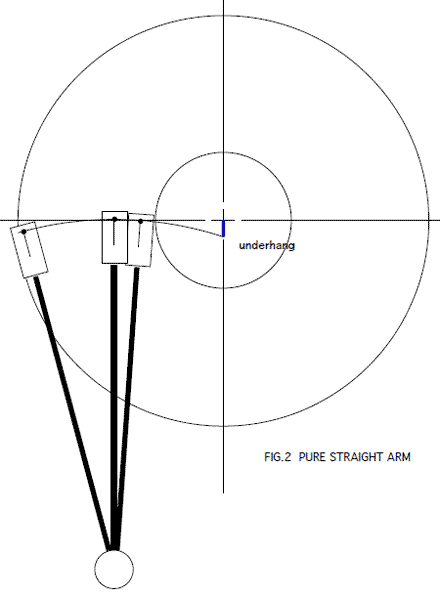

Tienes razón, perdona, no me expresé con total precisión, brazo recto se considera aquél en el que la cápsula está alineada con el brazo recto que la soporta. Una imagenHummer escribió:No termino de entender tu respuesta, " No es así, con todos los brazos que no son rectos, ocurre lo contrario..." El brazo del NAD 533 es recto, si noocurre lo contrario con los brazos en "S", con los rectos debe de ocurrir lo que yo digo. Supongo que te has expresado mal, ¿No?Gul escribió:No es así, con todos los brazos que no son rectos, ocurre lo contrario de lo que dices (no tienes en cuenta los ángulos de las fuerzas que intervienen), el giro tiende a empujar la cápsula hacia el centro, hacia el eje de giro, por eso los imanes empujan hacia afuera, para compensar esa fuerza centrípetaHummer escribió:He de suponer que a de ser así, pues de entrada el disco al girar tiende a escupir hacia fuera el brazo, energía cinética y luego dependiendo del peso aplicado a la cápsula habrá que compensar más. De hecho si subo el anti-skating, se va más hacia el interior.
Puedes echar un vistazo a este hilo https://www.audioplanet.biz/t9351-calibrar-el-antiskating
El brazo del NAD no es recto, es el denominado brazo en J
y cuando el brazo no es recto aparece la fuerza lateral SIDE FORCE
Esa fuerza lateral es la que trata de compensar el mecanismo de antiskating tirando del brazo hacia afuera.
CONCLUSIÓN: Te recomiendo que vuelvas a poner los imanes como te los encontraste, que empujen hacia la periferia del disco, si no lo haces acabarás con la suspensión de la aguja de la cápsula totalmente descentrada, más distorsión en un canal, etc...
Espero haber ayudado al menos un poquito.
