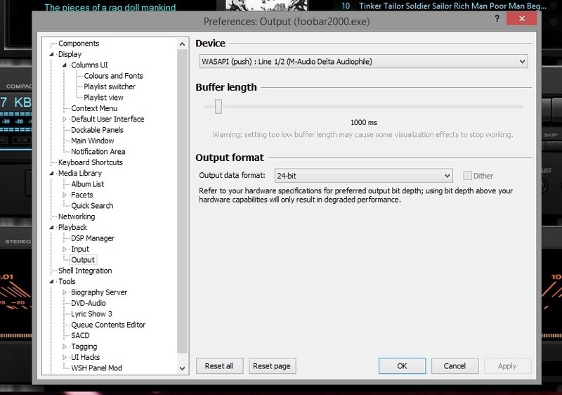

En Configuración Output Foobar:
En Device: no debes escoger WASAPI, que te llevará al mezclador de Windows, sino tu tarjeta M-Audio.
Y en Output Format: Dejalo en automático, a la resolución nativa.

Tienes razón, WASAPI lo vinculaba a Windows y de ahí mi confusión. Si además lo tenías por ASIO ... Pues aparentemente lo tienes todo bien configurado, a excepción del formato de salida, que estás forzando a 24 bits y no se por qué. Yo dejaría la resolución nativa.
¿Has probado otros archivos 24/96, ocurre lo mismo? ¿Has revisado todas las opciones de configuración y plugins de Foobar? Puede que estés haciendo un downsampling sin saberlo.

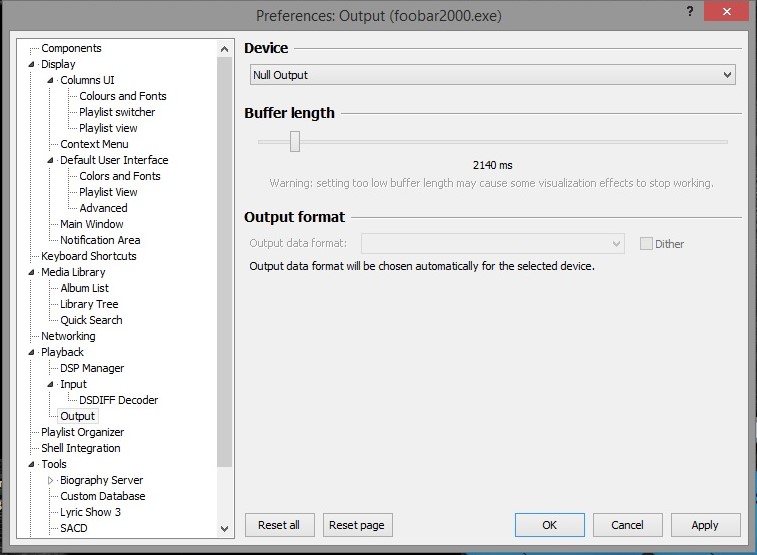

Las opciones que tengo para seleccionar el Output de Foobar son las siguientes, y en todas obtengo solo 16/96:
Help!! Mi Foobar reproduce los archivos 24/96 a 16/96 Output10
Y si selecciono cualquiera de las opciones desde Null Output hasta DS Multichannel (M-Audio Delta Audiophile) entonces no me deja elegir el Output data format:
Help!! Mi Foobar reproduce los archivos 24/96 a 16/96 Output11
Cualquiera de los Wasapi, sí. Supongo que tal vez esté ahí el problema, que el Output data format se haya quedado como de alguna forma NO cambiable en el "registro" de Foobar a pesar de que elija Wasapi y me de la opción de fijar los 24 bits en esta última configuración.
No sé que plugins u otros elementos de la configuración mirar, y pensaba no toquetear más, a ver si todavía lo voy a fastidiar más.
