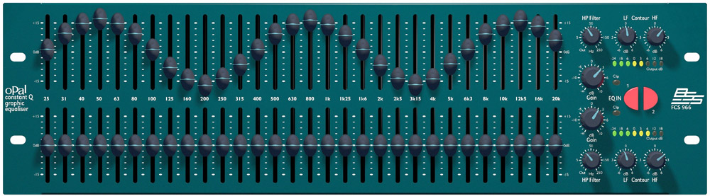

Pecci, ecualiza y pon las cajas donde quieras....
![RT ideal para una sala doméstica - Página 8 BSS+FCS+966+EQUALIZER+GRAPHIQUE](http://www.woodbrass.com/images/woodbrass/BSS+FCS+966+EQUALIZER+GRAPHIQUE.JPG)
Re: RT ideal para una sala doméstica
Lo hago, estimado, pero con un ecualizador de verdad, no esa porquería que has puesto.

+1, el oído discrimina muy mal todo lo que llega de atrásFlick4 escribió:Y tan importantes son esas asimetrías en los traseros? El estéreo es crítico por conseguir la tonalidad y la escena adecuadas y un sonido más o menos creible. pero oir un efecto por detrás.... no se yo.
Yo he usado EQ por software que funcionaban de escándalo, no puedo decir lo mismo del Ultracurve.pecci escribió:
Lo hago, estimado, pero con un ecualizador de verdad, no esa porquería que has puesto.![]()
