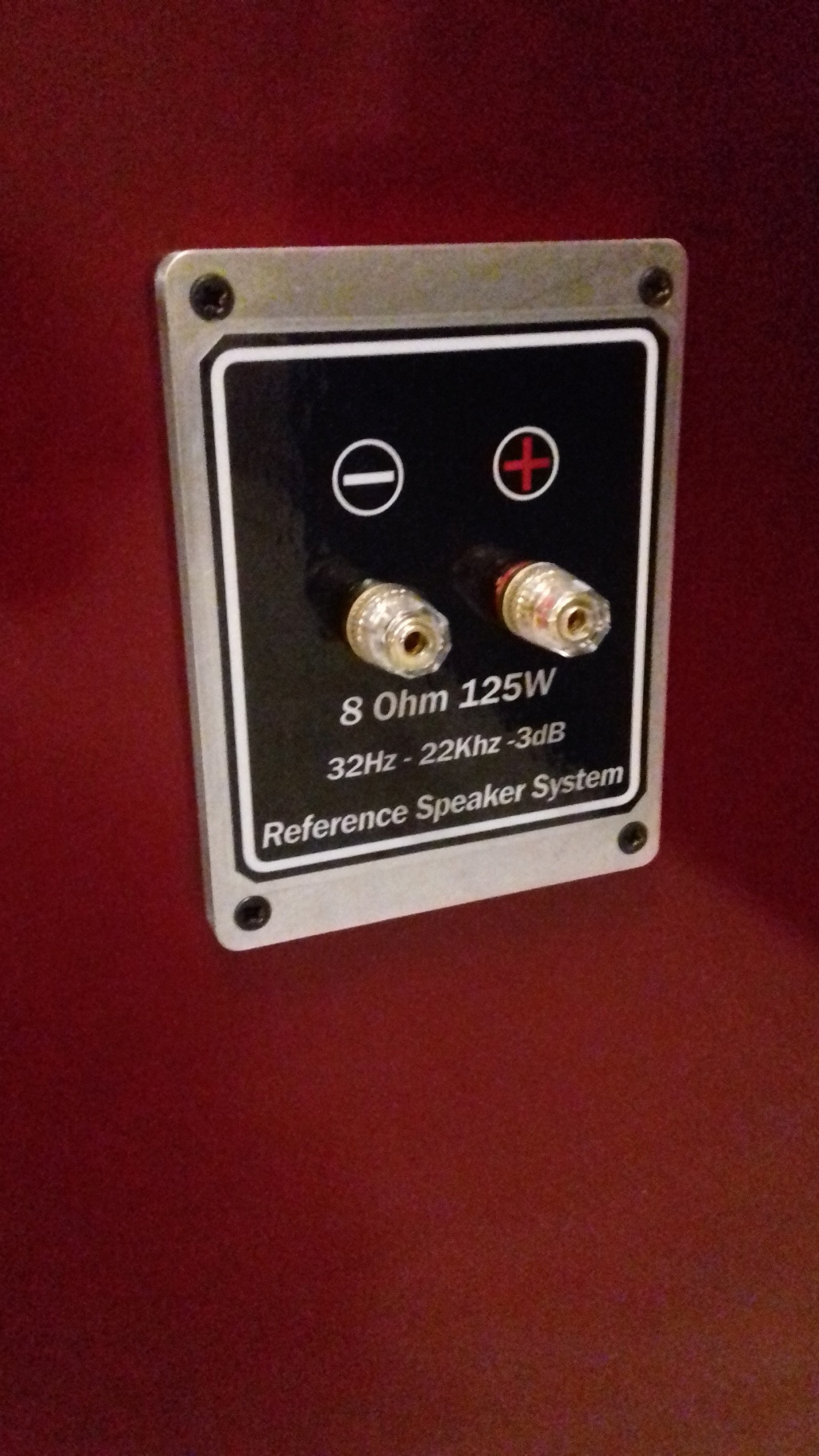

La respuesta en frecuencia de un amplificador debería especificarse con una gráfica teniendo en cuenta el nivel de amplitud en dB y a ser posible si es a 8 o 4 Ohm o ambas. Esto si se proporciona algunas veces. Y si no es en forma de gráfica, como mínimo dar los valores límites superior e inferior a sus valores correspondientes de nivel de amplitud 0, -3, -6dB, y si es a 8 o 4 Ohm, ya que a cada valor de estos una misma respuesta en frecuencia variarán mucho esos valores límites.
Por ejemplo esta sería la de un bafle que me hice:
(Son valores reales medidos con Clio y en Sala anecoica)
![¿Como interpretar las especificaciones técnicas de un amplificador para saber de su calidad? - Página 2 20190122](https://i.servimg.com/u/f16/19/62/31/71/20190122.jpg)
En este mi caso pongo los dos valores de frecuencia límites medidos a -3dB los dos. Hay fabricantes que te ponen a -3dB/-10dB, queriendo decir la frecuencia inferior medida a -3dB y la superior a -10dB. Al poner a -10dB la misma respuesta te dará un valor más alto de frecuencia límite superior dando la impresión de una mejor respuesta en frecuencia sin serlo.
Una buena forma seria especificar la respuesta siempre a -3dB como máximo, tanto el límite inferior como el superior, aunque cada fabricante lo pone como quiere o hasta lo omite. A cuantos menos dBs por debajo de "0" Tomemos los valores como referencia "menos buenas" Sería nuestras características.
