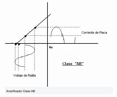

La clase de trabajo de un ampli no tiene nada que ver con la potencia que desarrollará, no empuja más un clase A que un clase B ni a la inversa tampoco, depende de los vatios de cada uno.
A más vatios, sean de la clase que sean, más ruido harán los altavoces.
La clase A amplifica toda la sinusoide, distorsiona menos, rinde menos y consume más, estos amplis están todo el rato desde que se conectan trabajando.

La clase B y AB amplifica parte de la sinusoide, distorsiona más, rinde más y consume menos, solo amplifican cuando hay señal cuando no hay señal están en reposo.
![Watios válvulas & transistores Clase-ab](https://i.postimg.cc/vT1hh9XR/clase-ab.jpg)
Si consumen más necesitan más fuente.

Eso es.
Solo que el clase A consumirá bastante más energía para dar la misma potencia que el AB.
Gran parte de esa energía se disipa en forma de calor.
