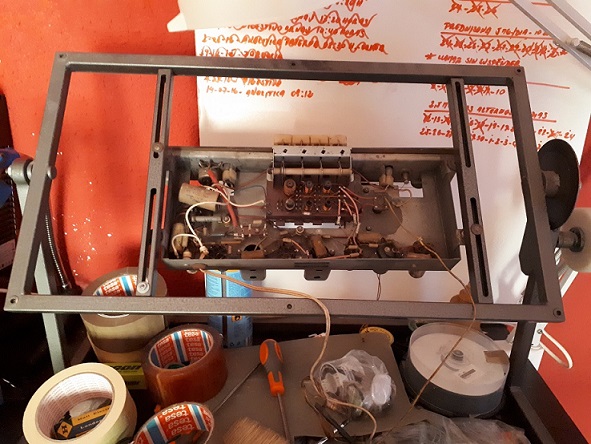

Lo hago con todos pero tengo medios para hacerlo.
Yo me hice una bancada donde se sujeta el ampli, o lo que sea, en una base giratoria, una vez bien fijado lo puedes dejar como quieras, con las válvulas arriba o abajo y el circuito arriba. Tiene frenos de disco.
En la foto está sujetando una radio.
![¿Por qué tanto Jadis Orchestra en venta? - Página 2 20190115-122432](https://i.postimg.cc/q7b165QK/20190115-122432.jpg)
Con un poco de imaginación se pueden hacer otros inventos para sujetar el ampli.

Pero tu montaje confirma lo que dije más arriba: para el aficionado normal, si pretende andar probando válvulas de potencia, el Orchestra no es buena elección.
Viendo tus medios, de hecho, no me cabe duda que estarás de acuerdo en que "cualquiera" no debe meter las manos (ni las puntas del téster o destornillador) en las tripas de un ampli de válvulas (ni desmontarle la tapa siquiera)...
