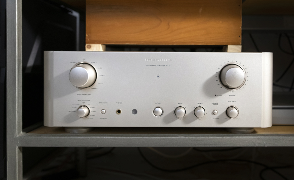

Quiero hacer la reflexión de que en estas marcas "más comerciales" o digamos "menos audiófilas", la mayoría de sus electrónicas, con honrosas excepciones, traen un sonido inflado que no es del gusto de quienes preferimos más musicalidad y, en definitiva, un sonido más real. Está claro y es evidente que con el poderío que tienen Yamaha, Sony, Technics, Marantz, Denon, etc., no existirían otros cientos de marcas con pequeñas cuotas de mercado que se mantienen y lo seguirán haciendo, debido a que mucha gente busca otra cosa.
En este caso concreto del Marantz puede que alguien se pregunte por qué, teniendo este amplificador, necesito el Yamaha. La verdad es que el sonido de ambos es bastante similar, incluso el Marantz tiene unos agudos muy muy finos y sedosos, mejores para mi gusto que los del Yamaha. El defecto que tiene, sin embargo, es que, desde que lo compré, ha sonado bien a volumen elevado, está bien para un pub o una pequeña sala de fiestas, pero en cuanto le bajas el volumen se vuelve aburrido. En cambio el Yamaha, a bajo volumen, es bueno y también lo es cuando lo subes. En definitiva, estoy bastante contento con el Yamaha A-S2200 como suena ahora después de haberlo modificado, y por su estética y construcción, que fueron los motivos por los que lo compré. Creo que mantendré este ampli todo el tiempo que pueda.
(Nota: La foto del interior del Marantz, para evitarme sacarlo del estante y abrirlo, es descargada de internet).
