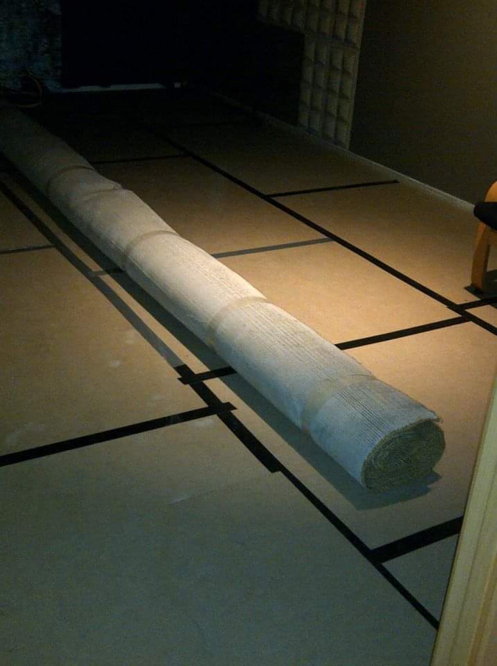

Hola buenas, en el suelo de mi sala tengo puesta una capa de aislante de 20mm, luego dos capas de contrachapado de 5mm cada una y encima una alfombra de fibra sintética con base de goma de 7mm, puedo asegurarte que algo ayuda, sobre todo al impacto, pero si tienes un problema gordo de graves olvídate, se cuelan por todos lados, por la estructura del edificio, bajantes, canaletas, lo mejor no poner música en horas intempestivas y intentar dialogar con el vecino.
Te paso una fotos de la"obra"
