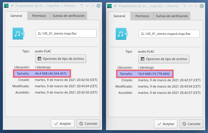

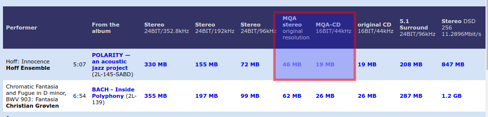

Pero ojo, es que esa tasa a la que aludes es la de un FLAC comprimido con una compresión variable de más o menos el 50% (no sabemos si MQA 24 bit) o MQA-CD (16 bit) y con una frecuencia de muestreo de 44.1 KHz. Otra cosa es lo que se procese después con el origami (los tres unfolding). De todas formas si es cierto que es mucha compresión.
En la web de 2L hay una pista de ese disco de 4.16 minutos que ocupa 60MB.

Las tasas de bits que arroja LMS a mí también me parecen anormalmente bajas.
La compresión FLAC es capaz de reducir el peso típicamente a un 40% - 60%. Eso son unos 700 Kbps en el caso de 44/16. No tiene sentido que un archivo MQA Studio "pese" 453Kbps.
He hecho pruebas similares con un reproductor de escritorio, Strawberry, con resultados distintos. Lo curioso es que en este caso la tasa de bits parte de un valor determinado y va aumentando, sin prisa pero sin pausa, a lo largo de la reproducción de cada pista, hasta unos 1.500 - 1.600 Kbps en el caso de algunos archivos de tipo Master. La codificación FLAC es inherentemente de tipo VBR, es posible que LMS se quede con el valor instantáneo inicial en tanto que Strawberry trate de realizar una estimación más real que tenga en cuenta tasas medias (o máximas, tal vez).
Por ejemplo (Strawberry):
Atendiendo estrictamente a la resolución y tasa de bits de los archivos en crudo, la pista MQA debería evidenciar una tasa de transferencia en torno a un 50% mayor que la de la convencional como consecuencia del paso de 16 a 24 bits. Eso serían, en este caso, unos 1.300 Kbps, lo que se acerca pero no coincide con la tasa de bits medida por Strawberry en la versión 44/24
En otros archivos MQA, por ejemplo el Ubi Caritas de Ola Gjeilo en Piano Improvisations (MQA 352.8/384K), la tasa que arroja Strawberry es inferior a la de la pista anterior de Taylor Swift (1.158 Kbps), a pesar de la enorme diferencia en resolución resultante tras el proceso de decodificación.
¿Diferentes archivos FLAC de Tidal están comprimidos con distintos ajustes?

Hablando de MQA y MQA-CD, me he descargado estas 2 pistas de prueba de http://www.2l.no/hires:
2L-145_01_stereo.mqa.flac
Tamaño: 44.4 MB
Resolución original: 44/24
Se decodifica como: MQA Studio 352/384
Tasa de bits: 1212 Kbps
2L-145_01_stereo.mqacd.mqa.flac
Tamaño: 18.9 MB
Resolución original: 44/16
Se decodifica como: MQAStudio 352/384
Tasa de bits: 517 Kbps
Analicemos esto.
La proporción entre los tamaños de ambas pistas (2,35) y sus tasas de bits (2,34) respectivas son prácticamente idénticas redondeando con 2 decimales. Eso me hace pensar que la tasa de bits que muestra en reproducción Strawberry sí es significativa, solo que no sabemos exáctamente cómo se calcula. Mi (casi) convicción es que representa un valor máximo.
Y atendiendo únicamente al nº de bits por muestra, la pista MQA (no CD) debería pesar unos 28MB y requerir unos 775 Kbps. Pero vemos que ambos valores son notablemente superiores. ¿Por qué? La única explicación que se me ocurre a bote pronto tiene que ver con el nivel de compresión FLAC. Pero la diferencia entre los distintos niveles parece que no supera un 5% en el mejor de los casos, así que como sugerías, JP, no tiene pinta de ser por esto.
Por otro lado, se comprueba que un FLAC 44/16 sí puede incorporar metadatos MQA. Esto confirma mi planteamiento inicial, es decir, que este tipo de pistas si "cabe" en un flujo de audio transmitido mediante AirPlay, aunque no sería el caso de las emitidas por Tidal, que hasta el momento parecen ser exclusivamente de 24 bits.
Y para rematar: Notables diferencias en resolución, tamaño y tasa de bits originales... pero igual frecuencia de salida y resolución tras la decodificación MQA
