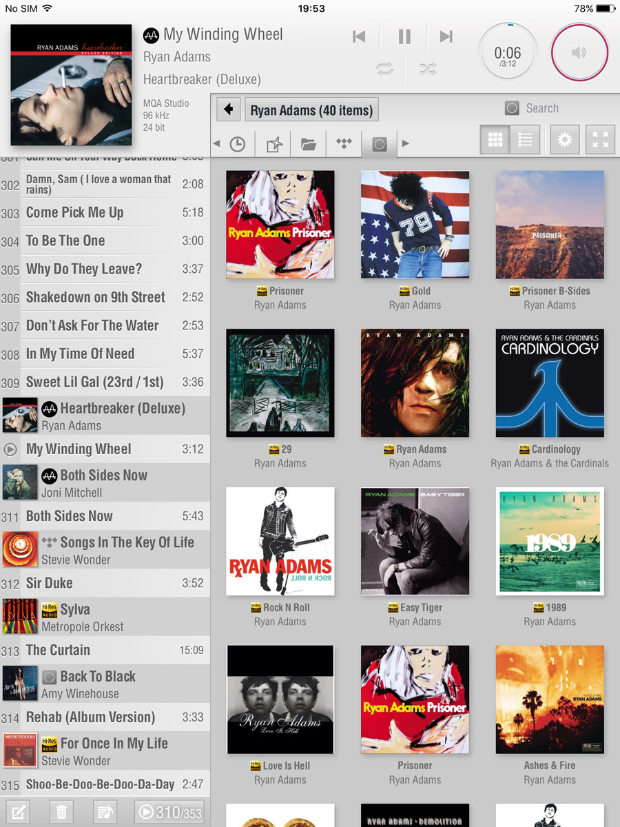

Por supuesto el sonido del Onkyo es cojonudo, he dado un salto de calidad bastante grande.
Manejarse así en la aplicación de Tidal en modo texto y símbolos de carpetas es un coñazo y nada intuitivo.
Aunque luego reproduciendo, se ve así
También hay que decir que correr la aplicación del iPad en el MacBook es muy placentera.
