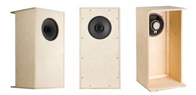

Pero hay soluciones. Algunos altavoces profesionales y de sonorización cumplen con todo lo anterior y suenan muy bien si se usan adecuadamente. Monacor fabrica un 8" muy barato que en respuesta y características es una copia del Saba Greencone.
https://www.monacor.es/4231-sp-205-8.html
![Tipo de altavoces para consola vintage G104460A](https://www.monacor.es/media/catalog/product/cache/c8cfcc8e96134d27935f4785bb53152c/G/1/G104460A.jpg)
Yo tengo un par y suenan increíble para su precio montados en caja abierta de 80x40cm, hay varios diseños por la red.
Las consolas de los 50 y 60 llevan altavoces similares a las radios de válvulas. Usan drivers tipo todobanda, con suspensión de cartón corrugado, alta sensibilidad, bobina de papel, X max pequeña, Fs alta y sobre todo Qts alta para poder trabajar en cajas abiertas.
O sea, todo lo contrario del hifi que ahora se lleva.

Las medidas son buenas para el Monacor. Se parece mucho al open baffle que hice para ellos, unos CheapTrick269:
![Tipo de altavoces para consola vintage MC40OTMzMTcwMCAxNDAzMDA1Mzgz](https://www.infomusic.pl/img/artykuly/zdjecia/MC40OTMzMTcwMCAxNDAzMDA1Mzgz.jpg)
![Tipo de altavoces para consola vintage Monaco10](https://i.servimg.com/u/f26/19/83/53/57/monaco10.jpg)
Para la caja tienes 2 opciones: 1ª caja abierta con tus medidas. 2ª caja cerrada bien rellena de guata.
Yo sin dudar los montaría en caja abierta, que pega con el estilo y el sonido de las antiguas consolas. El sonido es muy bonito, con poco grave pero muy limpio. Y las medidas de los open baffle no son críticas, las puedes cambiar bastante sin problemas.
Si te decides por caja abierta no la hagas más profunda de 25-30cm para que no haga tubo y evitar resonancias. El altavoz atornillado por el interior, el centro del agujero a unos 15cm de arriba y 15cm del costado exterior. La trasera va abierta del todo y el hueco vacío, sin guata ni nada. Los altavoces de caja abierta necesitan algo de espacio por detrás para respirar bien, tendrás que separar el mueble 15-20cm de la pared.
Si quieres una caja cerrada aprovecha todo el espacio disponible y rellenalo bien con fibra de almohada. Bien relleno sin apretar. No he probado el Monacor en caja cerrada, si quieres hago una simulación a ver qué nos sale.

Los altavoces que elegí en un principio fueron unos todo banda Supravox Bahía pero no me gustaron para esto:
![Tipo de altavoces para consola vintage IMG-20210608-230228](https://i.ibb.co/zb3GpYB/IMG-20210608-230228.jpg)
Por lo que adquirí unas Dual CL-18.El caso es que primero probé estas cajas encima del mueble y me sorprendieron:
Finalmente las puse dentro de la consola y le hice una base para que quedaran más altas:
![Tipo de altavoces para consola vintage IMG-20210608-212444](https://i.ibb.co/ZKrb6yB/IMG-20210608-212444.jpg)
Qué diferencia y que mal suenan dentro del zulo este
Estaba pensando en remodelarla por completo y hacer que los altavoces quedaran con la parte frontal libre (sin la tela que le puse).Algo así:
![Tipo de altavoces para consola vintage Wrensilva-Standard-One-HiFi-Stereo-7](https://2img.net/h/cdn.hiconsumption.com/wp-content/uploads/2016/11/Wrensilva-Standard-One-HiFi-Stereo-7.jpg)
Creéis que sonará bien la caja así embutida? Por lo menos las primeras reflexiones no se verán afectadas ya que de la otra forma (con la tela) van unos cm dentro.
O el recinto de estas cajas vintage necesita de alguna manera vibrar libremente a ambos lados sin obstáculos?
La consola (que realmente no es una consola vintage sino un apaño del carajo) quedó así:
![Tipo de altavoces para consola vintage IMG-20210118-134410](https://i.ibb.co/Fgt869t/IMG-20210118-134410.jpg)
