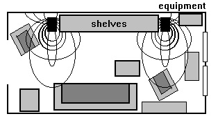

Re: Desaparición de los altavoces
Con esta disposición no hay escena
![Desaparición de los altavoces - Página 2 Room5a](https://i.postimg.cc/6qv2bXXp/room5a.jpg)
Con esta sí hay escena
![Desaparición de los altavoces - Página 2 Room6a](https://i.postimg.cc/6pN1BrYM/room6a.gif)
A walkie y a Sumiko les gusta esta publicaciòn
