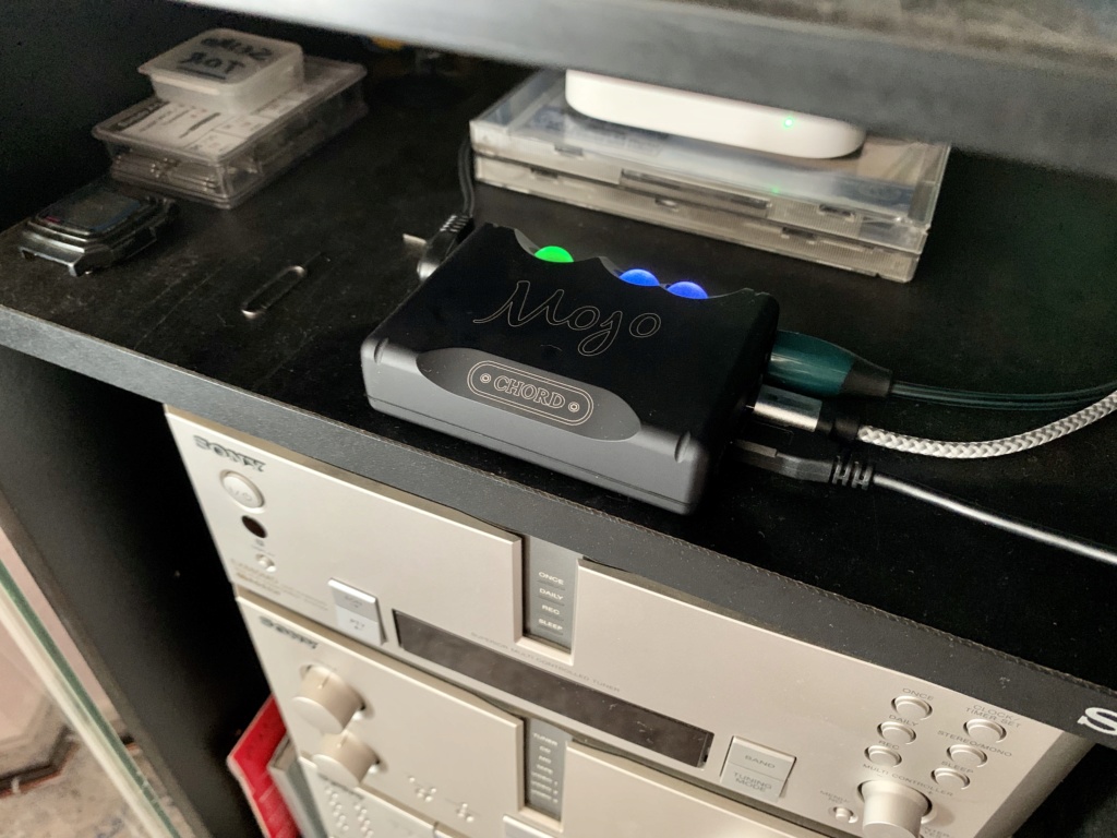

Buenas, me he explicado fatal, a ver entiendo que tienes conectado el blue al ampli directo por rca
Otra es el blue al dac por óptico, de este al ampli por rca, hasta aquí todo bien
Lo del bluesond es mi futurible, compra a largo plazo, quizás el próximo viernes negro
Actualmente tengo un iphone, que através de airplay, mando la música via wifi a un airport expres y de este por óptico al dac mojo y de este por una de sus salidas de auriculares al ampli yamaha as1100, el único inconveniente es que no me deja pasar vía wifi, de 44'1/ 16, vamos todo correcto, pero ahora viene la pregunta, si mando la música por airplay al blusound me la convierte a mas frecuencia ???
De todas maneras si uso este camera kit, como se ve en la foto, conectado al ipad
Dac con mqa, o dac simple pero de calidad superior Img_2911
si pilo mas frecuencia, como se ve en la foto del mojo
Dac con mqa, o dac simple pero de calidad superior Img_2912
otra
Dac con mqa, o dac simple pero de calidad superior Img_2913
pero visto lo visto, es mejor escuchar grabaciones originales buenas, que no mqa!!!!
saludos  Very Happy
pd, espero haberme explicado
pd, o sea que, el blue te da mas frecuencia de muestreo pero no mqa, no ??

Que tal Ildefondo, ahora sí lo he entendido. Si te haces con un Node 2i no te va a hacer falta usar el airplay con el Chord porque la app nativa BluOs ya hace el trabajo por ello, simplemente estarías conectado en la misma red wifi con el iphone, gestionarías el Bluesound y tendrías más resolución con el dac del Node en MQA, hasta 24bit/192Khz. En archivos que sean de tu biblioteca y que tengas en red, tendrías el máximo de resolución que te de el Mojo si seleccionaras la opción de gestionar por este la conversión de digital a analógica. Tendrías que conectar el Node 2i y el Mojo de una forma parecida a lo que yo tengo, el Mojo al Yamaha por RCA a la entrada que escojas, y el Node 2i al Mojo por coaxial u optico (que te da en MQA un máximo de 24bit/96Khz).
No se si me he explicado bien

Buenas, desvirtuando un poco el tema compañero, te explico mi experiencia, llevo casi ya 3 años escuchando música de la siguiente manera
iphone con tidal hifi
lo mando al aiport express, una especie de streamer
este AE que recibe la música via wifi desde el iphone
aquí entra el mojo que, por rca lo mando al ampli
pro: manejabilidad y portabilidad total, no me ha fallado en 3 años que lo llevo usando
contras: solo lo escucho calidad CD, apple no te deja pasar de esa tasa de muestreo
plan B, no muy caro
conecto el ipad en este caso con el adaptador "camera kit" el de la foto
Dac con mqa, o dac simple pero de calidad superior Img_3012
35€ que vale, ahí ves los 3 cables enchufados al mojo, óptico, carga y datos
Dac con mqa, o dac simple pero de calidad superior Img_3013
pros: escucho a mas resolución los master, creo que hace una parte de " como se llame" el MQA y pillo mas resolución
contras: alguna vez, cada dos días el ipad, se me queda pillao,( no responde al botón de incio), pero lo desconecto del adaptador y a funcionar
Con esto quiero decir, este plan B, que es buena solución, si quieres, como preguntas, prescindir de streamer, a mi me va.... ahora que tengo tiempo, en realidad lo tenemos todos, voy a darle otra oportunidad "al camera kit"
Informo pasados unos días si se cuelga el ipad, es solo al incio, una vez que empieza, tira horas sin interrupciones
saludos  Very Happy
pd, ahhhhh lo de la pantalla del ipad, era haciendo pruebas de audio, me deje el cable conectado al ipad, fui a recoger el cable e ipad a suelo!!!

Muchas gracias, compañero.
Yo ahora lo uso como tú: IPad o IPhone conectado por adaptador camera kit a cable USB y éste al DAC Chord Qutest que por RCA conectó al ampli. No tengo ningún problema y reproduce en alta resolución, la que tenga el archivo que reproduzca de Qobuz y calidad CD desde Apple Music.
Saludos Hello
