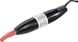

Y también otros más profesionales cuyo aspecto es muy parecido a un soldador, se enchufan y la punta se le pasa al cabezal 2 o 3 veces, hasta que suene bien.
Desmagnetizador de pletinas Demagnetizer2
Si ese de Amazon no tiene pila, imprescindible para que funcione el circuito, creo que no desmagnetiza.
