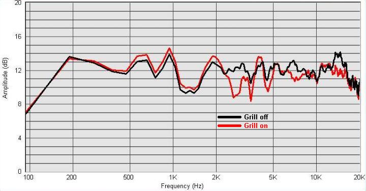

Mensaje  El Hombre del SACD Lun 19 Ago 2013 - 13:15
Quiquese escribió:Para notar diferencias sónicas apreciables habría habría que estar dotado de un oído prodigioso,o bien tener colocadas unas rejillas como panes de gruesas.
Por norma general las rejillas convencionales de tela que montan la mayor parte de las cajas no afectan absolutamente nada en las audiciones.
saludos.
Quique
Sí que afectan algo, Quique, y los fabricantes a veces ponen gráficas con y sin. Grill ON y Grill OFF:
