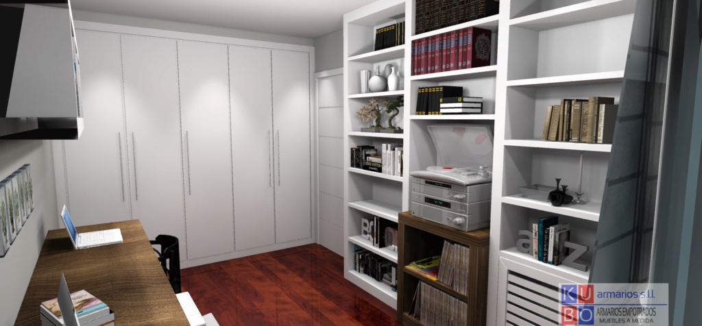

Ese..."Objetivo demasiado ambicioso para un espacio pequeño de 12 m."...¿Corresponde a unas medidas de 3 x 4?
Si, esas son las medidas aproximadas, José Antonio
Este es el proyecto inicial que tenemos. Sobre el haremos los cambios que más nos convenzan entre las que nos vayáis sugiriendo, sobretodo en el tema de la colocación de las cajas
https://servimg.com/view/19988355/2
https://servimg.com/view/19988355/3
https://servimg.com/view/19988355/1

No se merecen,Enrique he pasado un rato agradable ojeando como estaba el mercado de aparatos.
Ahora he visto la sala
....los altavoces delante del armario empotrado ,bastante adelantados,pienso que los altavoces que te recomendé de aquí del foro con sus pies quedarían muy bien,y prometo que no conozco de nada a quien las vende.,sólo que me gusta esa caja.
Suerte en la elección,
Re: Equipo para habitación de 12 metros
Al lado del empotrado está la puerta de entrada...al otro lado veo otra puerta de salida a terraza.
Yo soy escéptico sobre un equipo en esa sala.
Pero ojala me equivoque.![Sad](https://2img.net/i/fa/i/smiles/icon_sad.gif)

sirlouis escribió:Al lado del empotrado está la puerta de entrada...al otro lado veo otra puerta de salida a terraza.
Si, Sirlouis, ya advertíamos en el planteamiento inicial que las condiciones de la habitación distaban mucho de ser las ideales.
No obstante, lo vamos a intentar con la muy estimada ayuda de este foro. ¡ Y muchas gracias por tu opinión !

¡ Muchas gracias, Soul ! Muy oportuno tu enfoque. En nuestro escritorio irán dos ordenadores, uno de ellos grande que utilizamos para otra de nuestras aficiones, la fotografía. Esa pared, en principio, estaba previsto que apenas llevase más que un escritorio grande y un mural. Pero estamos abiertos a cambiar de idea y poner una estantería/biblioteca llena de libros, si ellos contribuye a mejorar la acústica (somos libreros y tenemos una buena colección en nuestro trastero y en algún otro de familiares). Nos ha encantado ver tu escritorio, es muy gráfico y nos orienta mucho.
![Equipo para habitación de 12 metros - Página 3 Combin17](https://i.servimg.com/u/f33/19/98/83/55/combin17.jpg)
![Equipo para habitación de 12 metros - Página 3 Combin19](https://i.servimg.com/u/f33/19/98/83/55/combin19.jpg)
![Equipo para habitación de 12 metros - Página 3 Combin16](https://i.servimg.com/u/f33/19/98/83/55/combin16.jpg)
milennon escribió:Hola de nuevohabrá que determinar primero donde van a ir los altavoces y donde va ha estar el punto de audición con su sillón
¿ Tú dónde los podrías, Milennon ?

Equipo para habitación de 12 m.
Los monitores no veo otro lugar para ubicarlos que delante de esas 5 puertas del armario empotrado, si queremos sacar partido de verdad a los 3.000€.
Como esa pared mide 3m., los separamos 1,80m. de eje a eje y a una distancia de al menos 1m. desde el armario hasta la parte trasera de las cajas: hay que dejar espacio suficiente para que puedas abrir las puertas (que serán de 60cm.) sin que tropieces a la vez con las cajas.
Entre las cajas, un mueble para el equipo: tambièn a 1m. de las 5 puertas.
A ver si te encuentro algo interesante.
