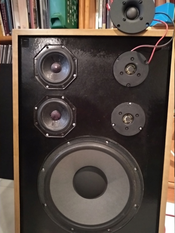

Hola Milennon, primero cambié los tweeter de serie a paralelo y parecía que era menos estridente el sonido luego desconecté los tweeter que trae y puse uno Monacor DT-300 de 8 ohm y el cambio ha sido radical, se puede subir el volumen (el bajo retumba un poco) pero los agudos están limpios y definidos. Un sonido que te saca una sonrisa de alegría. Están provisionales.
Tomasmac- Cantidad de envíos : 36
Localización : Cádiz
Fecha de inscripción : 18/06/2020
Re: Altavoces Miniwat
Lo de cambiar el filtro por el de Monacor DN-10 ya no lo tengo tan claro porque no sé como mejorar el que tiene. Una cosa que he pensado es mejorar el interior de la caja (para limpiar los graves), podría ser láminas bituminosas que no sé dónde las venden, he visto unas en Leroy y no sé si valdrán, o algún tipo de absorbente.
La mejora con los tweeter ha sido grande ahora tengo ver cómo coloco el tweeter nuevo ya que es un poco más grande. Los siguientes cambios vendrán poco a poco. Ahora le veo posibilidades a estas cajas.
Un saludo y gracias.

Sigo con los altavoces.
Cambié los 2 tweeter que trae los Miniwatt por un Manacor DT-300 y mejoró el sonido, pero los medios seguían sonando metálicos y compré unos Manacor MSH-115HQ con las siguientes características:
Impedance (Z) 8 Ω
Frequency range fx-8,000 Hz
Resonant frequency (fs) 89 Hz
Power rating (RMS) 50 W
Peak music power output (MAX) 100 W
SPL 87 dB/W/m
Suspension compl. (Cms) 0.5 mm/N
Moving mass (Mms) 5.8 g
Mech. Q factor (Qms) 3.26
Electr. Q factor (Qes) 0.66
Total Q factor (Qts) 0.55
Equivalent volume (Vas) 2.2 l
La de los DT-300 son:
Impedance (Z) 8 Ω
Frequency range fx-19,000 Hz
Resonant frequency (fs) 750 Hz
Rec. crossov. frequ. (fmax.) (12 dB/oct.) 2,000 Hz
SPL 93 dB/W/m
El woofer es el original de la caja Philips Ad1220 w8:
Impedance (Z) 8 Ω
w 80
fs 23
Frequency range 30-1500 Hz
Antes las cajas tenían uno de graves dos de medios y dos tweeter, ahora tienen uno de graves uno de medios y un tweeter.
Como se ve en las fotos que puse anteriormente los medios van en unos cilindros de plástico en los que el MSH-115HQ más o menos encaja, lo no sé si estos altavoces estarían mejor sin estos aislantes.
Ahora tengo una caja con el filtro original que es de 600/5000 y de primer orden y la otra con un Monacor DN-10 de 800/4500 de segundo orden, pero me eso muy difícil hacer las comparaciones, supongo una persona experta vería las diferencias.
En resumen las dudas que tengo:
¿con o sin aislantes de plástico?
¿cuáles serian los mejores puntos de corte del filtro?
Un saludo y siempre agradecido al foro.
Impedance (Z) 8 Ω
SPL 87 dB/W/m
Impedance (Z) 8 Ω
SPL 93 dB/W/m
Impedance (Z) 8 Ω
w 80
fs 23

En las especificaciones del altavoz de medios aparece: Frequency range fx-8,000 Hz
y no sé por qué no se especifica el rango inferior para poder saber dónde hacer el corte de frecuencias.

Hola de nuevo
No veo buena idea lo de sustituir los altavoces Miniwatt por otra marca.... pero tú veras
Esas cajas prestando atención a la amplificación son muy buenas... lastima no haber leído los mensajes antes... pues el otro día vendí las dos parejas que tenía de ellas
.. pero yo buscaría recambios originales.... seguramente al que se las vendí tenía repuestos...a ver si entra al hilo.
Me quedé muy sorprendido por la mejora aportada por el previo y la fuente nuevos que no había tenido oportunidad de oír aún con las Miniwatt.
En cuanto empezó a sonar me di cuenta de inmediato que el Wadia le había dado una fortaleza a los bajos que esas cajas nunca tuvieron pues los medios se le apoderaban...y el Audio Research con esa suavidad con la que sube el sonido
En fin , también pude oírlas con los subwoofers aunque tampoco es que le hagan falta
Unas extraordinaria caja que se puede conseguir a unos precios de risa para lo que nos tienen acostumbrados
