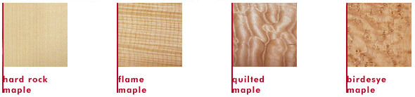

Yo también tuve una de arce(rizado).Preciosa madera.Se suele ver poco y más bien en flamencas.Efectivamente va mejor en acompañamiento que en sólos como las de ciprés ya que no tiene el volumen del palosanto.
Sonido más dulce que el ciprés y sin tanto brillo.Menos grave que el palosanto pero con su misma profundidad.
A mi me gustaba comparar el palosanto con el sonido de un piano y el arce con el de un arpa.Se dice que es una madera que no introduce color,como el yogur natural con lo que la tapa da su sonido original.
El arce se paga mucho por el dibujo.Hay  4 tipos de arce en cuanto a su dibujo o veteado.Flameado,acolchado,rizado y ojo de perdiz.Los más sabios no se ponen de acuerdo en las causas del tipo de veteado en la misma especie.La diferencia no se da en diferentes especies de la misma familia sino en la propia especie por lo que en un mismo bosque se pueden encontrar árboles hermanos  con diferente dibujo.En principio se atribuye a una enfermedad.
