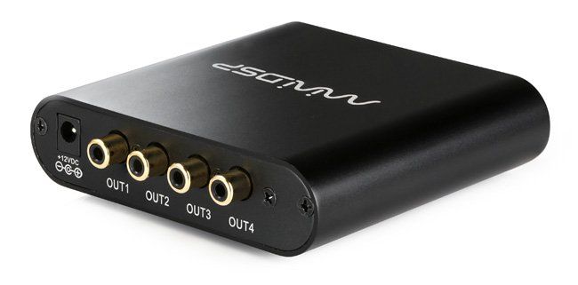

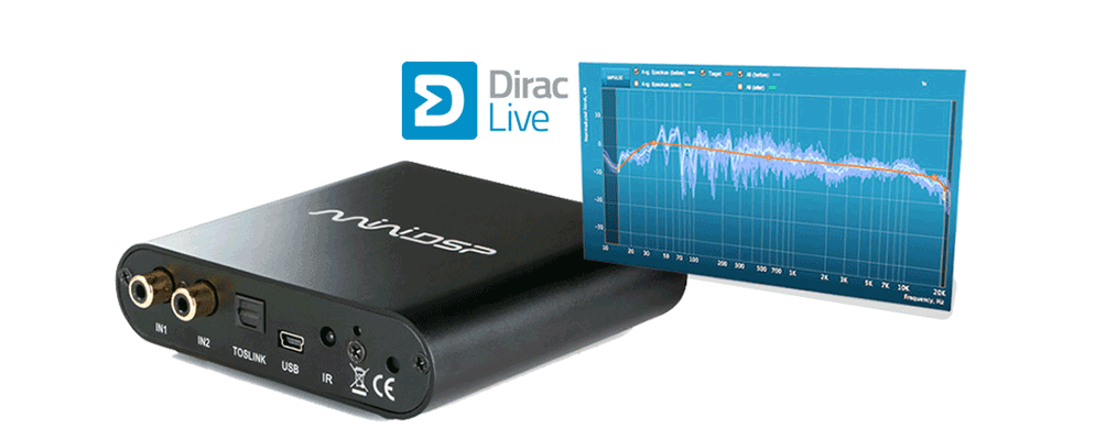

Buenas! andaba mirando el nuevo Minidsp DDRC-24 y me parece una opción muy interesante ya que es un todo en uno para una configuración 2.0 o 2.1 con Dirac correction room y a un precio muy bueno de 450$.
¿alguien lo ha probado o piensa hacerlo? ¿opiniones?
miniDSP introduce el DDRC-24, procesador de hardware Dirac Live ® más pequeño del mundo. Dirac Live ®, solución de corrección de la habitación más importante del mundo, ya está disponible en una unidad de hardware compacto increíblemente. Impulsado por un procesador de 400 MHz Analog Devices SHARC, el DDRC-24 retiene la salida de 4 canales de su unidad hermana, la miniDSP 2x4 Alta Definición, con el fin de permitir que las aplicaciones como la integración del subwoofer o incluso altavoces de 2 vías, junto con sala de Dirac Live ® la corrección en una sola plataforma de hardware pequeña. La funcionalidad de matriz de mezcla y el cruce se accede y se ha programado con el software de interfaz fácil de usar de miniDSP. Un todo en una unidad USB con corrección DAC + Dirac Live Room + procesamiento de altavoz.
Capacidades de I / O conseguir un ascenso demasiado, con la adición de streaming de audio USB de hasta 192 kHz y una entrada digital TOSLINK. El miniDSP DDRC-24 tiene su aplicación en sistemas de alta fidelidad y cine en casa a tamaño real, en los escritorios, en los coches, en los estudios de grabación en lugares que necesitan un potente procesador compacto, corrección de la habitación.
ADSP21489 400MHz Sharc DSP floating point engine
XMOS Xcore200 for USB control and bidirectional audio streaming
24 bit ADC/DAC resolution
Dirac Live for miniDSP with 4 presets, fully configurable target curve
Unbalanced inputs switchable with a jumper between 4Vrms and 2Vrms
Toslink digital input
Unbalanced outputs: Max 2Vrms
USB Audio Class 2 Audio streaming with ASIO drivers, driverless under MAC OSx
4 preset configuration, recallable via IR, Software
https://www.minidsp.com/products/dirac-series/ddrc-24

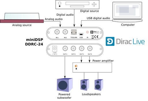

Eso es, este tiene la posibilidad de DAC y de hacer una combinación de monitores+sub con salidas para 2 amplificadores, aparte de que el precio es la mitad que el otro...realmente si funciona bien es un chollo.

A mí me parece una opción muy interesante (y barata). Puedes tener simultáneamente conectadas fuentes analógicas y digitales, trabaja internamente a 96 Khz (https://www.minidsp.com/products/minidspkits/2-x-in-4-x-out-hd) y es barato.
EL sobreprecio por añadir la licencia de Dirac Live es bastante asumible (menos que un cable USB audiófilo), aunque no tiene toda la potencia de proceso para utilizar la versión completa de Dirac. En todo caso, para la mayor parte de las aplicaciones seguro que es más que suficiente. Tengo unos altavoces activos con minidsp (Lxmini) y voy a probar con la nueva versión. En mi caso la ventaja es evitar la conversión digital-analógica y de nuevo digital con las fuentes digitales (Squeezebox touch). Puedo conectar la fuente digital al minidsp 2x4 HD y la salida del previo (que a su vez tiene conectados la radio, el tocadiscos, etc) a la entrada analógica del minidsp.
Creo que es una buena compra. Y no creo que la calidad sea muy diferente de otros DSP más caros. Además tiene a favor la flexibilidad en la configuración de los filtros. Puedes probar además otros programas de corrección como rephase (gratuito)

Hola, perdona pero antes confundí el programa Dirac con Accourate. Este último tiene dos versiones , Accourate (http://www.audiovero.de/en/acourate.php) y AccourateDRC (http://www.audiovero.de/en/acouratedrc.php), que es una versión específica para minidsp . Puedes ver las diferencias en la página de AudioVero, aunque la más importante es la limitación en la memoria de minidsp. La versión "completa" está pensada para utilizar un pc para procesar los ficheros. No sé muy bien cómo funciona DIrac Live, es decir no sé si es un una utilidad para genera filtros y cargarlos luego en el minidsp o es un programa que tiene que utilizarse con el reproductor (lo que lo hace poco interesante para mí). Con Accourate generas los filtros y los grabas en el minidsp; y ya no necesitas otro programa o utilidad.
En términos prácticos, y si quieres utilizar minidsp como herramienta para corregir la interacción del altavoz- lugar de escucha o para hacer filtros para un altavoz de dos vías; con la versión AccourateDRC debería sobrar. Si necesitas más potencia (pe, para implementar filtros "verticales", sobre todo para el woofer) es mejor utilizar la versión para PC.
También hay otras herramientas grtuitas que puedes utilizar con minidsp, como rephase. Hay un hilo en DiY Audio por si te interesa; pero puede ser una alternativa si quieres utilizar software gratuito.
En algunas páginas hay mediciones de minidsp (por ejempló aquí : http://www.diyaudio.com/forums/analog-line-level/291335-minidsp-4x10-hd-measurements.html, aunque son del 4x10, no del HD). En mi poco experta opinión son bastante buenas, de manera que si la funcionalidad del minidsp es adecuada para lo que quieres hacer, no vas a ganar nada con un procesador más caro. Yo tengo varios minidsp (uno para la corrección de unos altavoces y otro para otro altavoz activo) y funcionan muy bien. Son unos aparatos BBB. Animaría a aquellos que están pensando en cambioar sus cables para mejorar algún aspecto de su equipo a que prueben a medir y ecualizar con minidsp (o similar).
