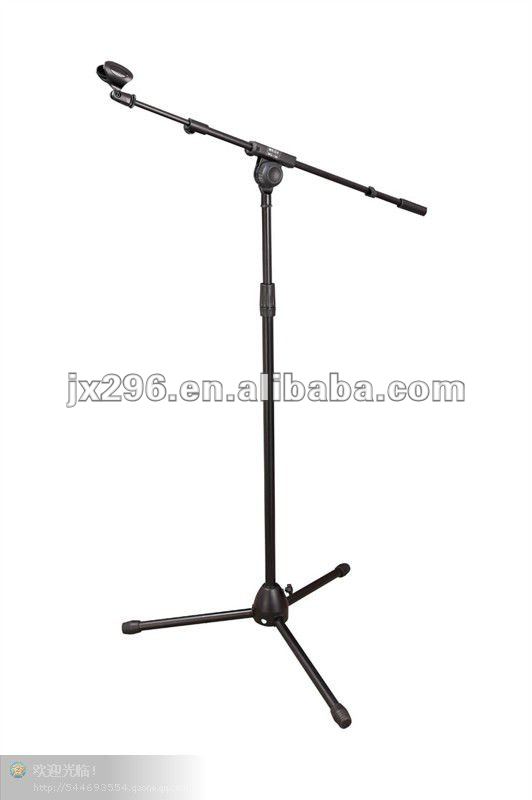

Gracias hemiutut, esa es una de las candidatas.
Utilizáis soporte para el micro?

Mensaje  hemiutut Dom 7 Abr 2013 - 7:52
Yo compre un pie de micro parecido a esté por 20 euros en una tienda
de instrumentos musicales.
Equipo de medición. Sugerencias 439203138_338
Saludos....
