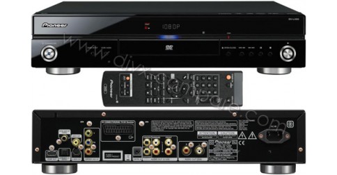

De los lectores DVD más modernos (dentro de su antigüedad), a mi me gusta mucho el Pioneer DV-LX50. Conservo uno, que compré hace unos años, en perfecto estado (no, no lo vendo
). Además se salta también las protección por marca de agua de los DVD-A.

Eomer escribió:pablopi escribió:juanrgisbert escribió:
5- Una PS3 preparada para extracción de sacd, ¿también puede reproducir los sacd (supongo que sí)? Y ¿puede leer las iso de sacd grabadas en DVD?
Sí a lo primero, pero no tengo tan claro lo segundo. El problema con las PS3 iniciales es que se calentaban bastante, posiblemente han ido muriendo con el paso de los años.
Como puedes leer en este mismo hilo, ahora parece que lo que se suele utilizar para el ripeo de SACD son ciertos lectores como el Pio 140 ¡menuda caja de sorpresas, este reproductor! o los Oppo 103.
El 140 no estoy seguro por no haberlo probado de primera mano, el BDP-440 de la misma generación, ya adelanto que si lo he probado y no funciona.
De hecho son muy pocos reproductores los compatibles:
Con chipset MediaTek 8580 --> Oppo 103/105, Pioneer BDP LX58/LX88 y Cambridge Audio 752bd/cxu
Con chipset MediaTek 8560 --> Pioneer BDP-160/170
Esta información está extraída del hilo de CA (ver este post un poco más arriba) Se especuló en su momento con que el actual Pioneer BDP-180 también fuera compatible, pero he leído varios comentarios en ese foro confirmado lo contrario, que no sirve.
Hoy ya he terminado y he podido ripear los discos SACD que poseo sin mayores contratiempos. El procedimiento no es complejo, Jaime ya indicó como hacerlo.
Básicamente se trata de bajarse las rutinas correspondientes desde los enlaces de CA. Hay 2 paquetes, uno para los BD de Pioneer y otro para los BD de Oppo. Los lectores de CA no sé cuales usarán. Si a alguien se le diera el caso tendría que probar con ambas 2.
El archivo es un zip que contiene un directorio llamado "Autoscript" el cual se copia en un pendrive vacío. También contiene el programa de extracción para correr en una cónsola de comandos en Windows. Desconozco si existe versión para Unix/Linux. También viene un archivo de ejecución por lotes llamado "sacd.cmd" con los argumentos que hay que pasar a sacd_extract para que realice la extracción. En este punto conviene revisar la configuración del lector de BD, mirando que el autoplay esté desactivado y la dirección de red que tiene, ya sea ip fija. Si el servicio dhcp está habilitado en el dispositivo habrá que averiguar cual es la ip que el dispositivo tiene en ese momento y editar a mano el archivo sacd.cmd poniendola.
Luego ya es coser y cantar:
1- encender el lector BD e introducir el pendrive. Se lanzará un servicio y abrirá la bandeja del lector.
2- quitar el pendrive, poner el disco sacd en la bandeja y cerrarla.
3- en una cónsola de comandos correr el archivo sacd.cmd o bien arrancarlo manualmente:donde -i indica por donde llegará el torrente de datos, en este caso una dirección ip que es la que tiene el lector de BD. 192.168.2.102 y 2002 es el puerto
- Código:
sacd_extract -i 192.168.2.102:2002 -P -I
-P indica al programa que muestre información de las pistas extraídas
-I indica que haga una extracción en forma de imagen ISO.
Dependiendo del tamaño del disco puede tardar entre 10 y 15 minutos. Al final lo que se obtiene es un archivo ISO de 2, 3 o 4 GB el cual ya es posible reproducir con Foobar 2000 tuneado de forma conveniente
https://www.audioplanet.biz/t67378-ifi-nano-foobar2000-no-reproduce-archivos-dff-correctamente?highlight=iFi+Nano
Con todo yo prefiero tener los archivos en formato DSF por 2 razones:
1- Volumio y Daphile los leen sin problemas
2- Se pueden editar los tags o cabeceras de archivo con programas como mp3tag, modificando y corrigiendo los campos erróneos. Y además permite insertarles una imagen con la portada del disco. Igual que si fuera un FLAC o MP3.
Se puede hacer con sacd_extract en la cónsola de comandos. Pero para simplificar las cosas existe un frontend. https://sourceforge.net/projects/sacd-extract-gui/files/sact_extract%20GUI/1.5.0.1/
Conviene trabajar en una partición de disco duro bastante grande, pues al tamaño de los archivos ISO ahora se suma el de los archivos extraídos en formato DSF y no son menos pesados. Yo lo que hago es mover todos los archivos ISO a un disco duro externo y uso los que he extraído. Me guardo los ISO fuera del ordenador para que no ocupen espacio y los conservo por si más adelante pudieran hacer falta.
Una vez hecho todo esto ya se puede subir al almacén de archivos y empezar a reproducir.
