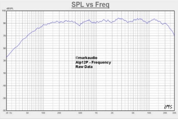

Mirando características, los Markaudio Alpair12P tienen muy buena pinta y a un precio muy razonable.
Una gráfica de respuesta de frecuencia bastante plana (comparado con lo que se estila en Lii Audio) y llega bastante arriba para ser un todo banda.
Y esta caja (una de las recomendadas) parece que reforzará los bajos.
Solo mide 1,35 m de altura.

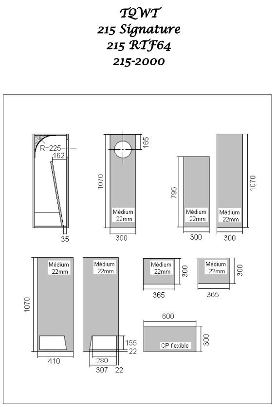

Si las cajas son artesanales aunque también puedes comprar la caja hecha optimizada por supravox
El modelo que tengo es el "bahía" yo compre la pareja de drivers en audioxell/audiophonics y el cajón me lo hizo un amigo.
Es voluminosa ya que ese volumen en litros y diseño de línea de transmisión optimiza la respuesta del driver sobre todo en la parte baja.
La verdad y como se ve en mi nick poseo una cajas horn multivia muy,muy buenas las cuales son muy detalladas y completas en todas las frecuencias pero muy a mi pesar me gusta más el perfil sonoro de las supravox como te conecta con la música sin aditivos,como mencionaba anteriormente.
Este es el esquema de construcción del modelo bahia:
