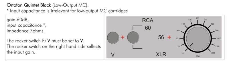

Hola Jose M.
Tu previo puede trabajar perfectamente con los 0,30 mv de salida de la DL-103.
Si miras el manual de tu previo, Pro-Ject pone como ejemplo de configuración a la cápsula MC Ortofon Quintet Black:
La Quintet Black tiene 0,3 mv de salida, idéntica salida que la Denon DL-103.
El Pro-Ject es un previo muy silencioso, no tendrás ningún problema utilizando la ganancia más alta.
Y la DL-103 casa perfectamente con tu Jelco 750 L, como te comenté anteriormente en el hilo
