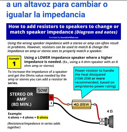

Yo creo que sí, no creo que pongas el aparato con 50 vatios nunca, ¿o eres rockero o heavy?, entonces sí claro, a cada música lo suyo.
Con una resistencia de 4 Ω en serie con el altavóz, tal y como se ve en el dibujo, tienes 4+4 = 8 ohmios y 50 vatios para manejarlos.
