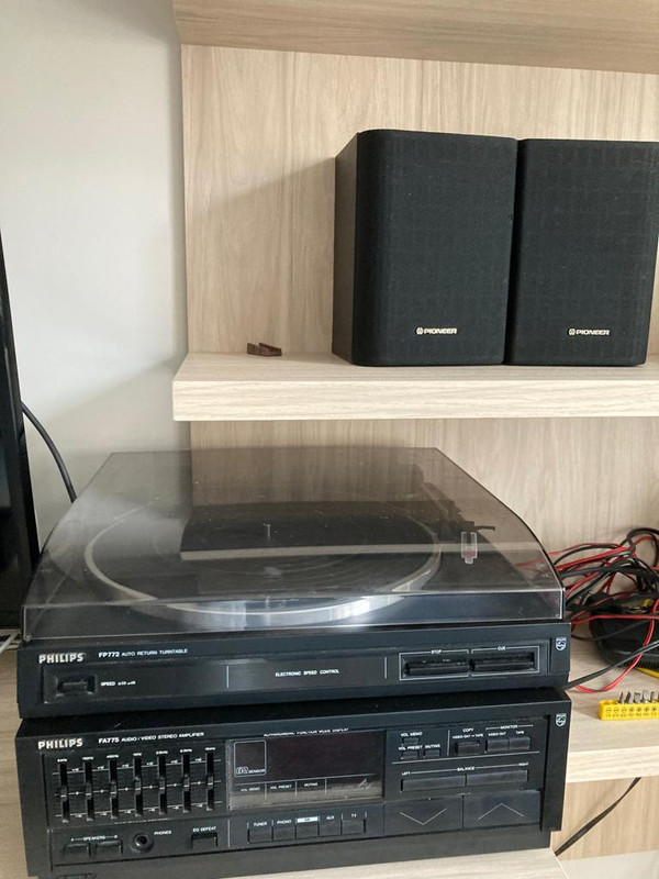

Muchas gracias por tener este foro soy nuevo y os saludo a todos, os cuento, recientemente he adquirido un equipo en este caso un phillips fp772 junto con un amplificador FA755, se que no es un equipo number 1 pero a dia de hoy es lo que me entraba en presupuesto, además de regalo me dieron esos dos altavoces Pioneer lo cual pues bueno es un añadido que se agradece.
El tema es que no se muy bien como revisar que todo anda bien, la persona que me lo vendió entendia, y por lo que he estado oyendo suena correctamente.
Además y aqui mis dudas de novato en el mundo, tengo un par de preguntas que seguro son faciles de contestar para los expertos:
¿Que ajustes basicos o revisión necesito y que me hace falta para el mantenimiento?
¿Dependiendo del disco que ponga, a veces oigo un petardeo a determinada distancia, eso es cosa del disco en si mismo, de la aguja, los cables? Los novatillos al poder de las dudassssssss
Y otra más compleja a ver si alguien sabe, os lo muestro en un vidio lo que ocurre y es que el brazo cuando habilito la bajada no lo hace de forma suave, es como que esta desajustado y no tengo claro si este problema se puede arreglar o no.

Hola kokoloko, esa bajada de brazo no es normal...esa aguja va a durar así dos telediarios. Entiendo que es semiautomático, es decir, pones el disco manualmente y luego se para con la tecla STOP o automáticamente al llegar al final el brazo vuelve a su sitio (autoreturn). No tengo el manual de ese pero en algunos parecidos, el brazo se hace bajar pulsando CUE (me da la sensación que lo sacas del soporte "a capón" con el dedo y por eso la aguja cae, lo que es desastroso para la aguja y para el disco).

Que va cgnavarro, aunque parece que lo estoy soltando manualmente, lo estoy soltando mediante el botón CUE como indicas, el caso es que he visto que existen una serie de muelles tan como indicas que parecen que son los que dan vida al movimiento de este mecanismos, el problema es que no dispongo del manual ni encuentro ninguno de cara a saber exactamente como nivelarlo de nuevo, y no veo nada, absolutamente nada en cuanto a piezas que puedan indicarme que esta mal ![Sad](https://2img.net/i/fa/i/smiles/icon_sad.gif)

Eso es que el mecanismo de bajada ha perdido el aceite de silicona. La gran mayoría de tocadiscos , utilizan ese sistema, un vástago untado de aceite de silicona de alta viscosidad dentro de un cilindro. Hay que desmontarlo y volver a poner aceite. Se suele usar de 100000 a 300000 cst.
