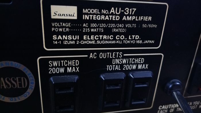

Referente al voltaje/frecuencia, viene con una pegatina de 120V, y la placa trasera especifica que es apto para varios voltajes incluso para trabajar a 50/60 Hz, por eso me crea confusion si es simplemente una cuestion de configuracion interna el que trabaje a una u otra capacidad.
Dejo una foto de la placa trasera

vale en tu caso la buena noticia es japonés es que tiene primero 100v y 50hz y luego pone /60hz ya quiere decir que funciona primero con 100v y 50hz.
y esta diciendo en esa pegatina que lleva tension de 220v y 240v, con eso por dentro seguro que tendra para poder cambiarlo internamente sin creo que complicaciones.

por dentro no le veo el selector de voltage debe ser la unión como te dije de ambos devanados de 120v + 120v dando 240v.
los que estan en colores en la otra sección, como puedes ver lleva la tensión de 220v los 2 cables marron y blanco y a su lado la de 240v en colores morado y rojo.
