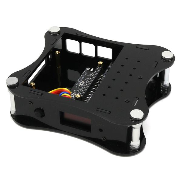

Mensaje  Oskar.es Mar 8 Jun 2021 - 8:01
Tras unos días os comento mi experiencia por si sirviese de ayuda.
Ayer me llegó el Boss2 de Allo (la versión en caja acrílica). A falta de hacerle un rodaje y una escucha mas prolongada, la primera impresión es muy buena. Leía en el propio foro de soporte de Allo que estos dacs se benefician de un periodo de rodaje, así que lo he tenido desde ayer (unas 20 horas) funcionando de seguido. Mi primera inquietud era la temperatura... pues de momento muy bien, no ha pasado de 50 grados en ningún sin ningún tipo de disipador ni nada (recordar que vivo en Gijón, la temperatura ambiente en casa no pasa de 22º). Una detalle del montaje es que el Hat va montado al revés, es decir, no va sobre la propia RPI sino que se monta hacia fuera de la placa y puede que esto influya positivamente en la disipación del calor. En esta foto se aprecia lo que digo:
Dudas modelo Rasperry PI, DAC,  memoria software  - Página 4 Boss210
La segunda inquietud era hacerlo funcionar con Volumio. Para no liarme, estoy probando con Moode Audio que es la que tiene soporte para este dac. Probé con la ultima versión descarga (r721) de la la web de Moode y no sonaba, entonces instalé una imagen que me facilitaron desde Allo (r710) y a la primera, OLED, joystick y lo mas importante... el sonido funcionando. Luego actualicé desde el propio Moode y ya tengo la ultima versión. No tengo mucha experiencia (mas bien nada) con distribuciones de audio, pero esta de Moode me está gustando mucho. Reproduzco Qobuz mediante BubbleUPnP y va como la seda. Ahora tengo unos cuantos días por delante de pruebas para dejarlo configurado correctamente, probar los ajustes de configuración del chip, probar la reproducción de flacs, dsd desde disco duro... Pero resumiendo... muy contento con la cajita!!
Oskar.es

Oskar.es escribió:Tras unos días os comento mi experiencia por si sirviese de ayuda.
Siempre me sorprenderán... ¿Qué sentido tiene un periodo de rodaje en un producto que no tiene partes móviles? ¿Quizá los electrones han de encontrar su ubicación ideal (o dejarla libre)?
La verdad es que no puedo entender estas cosas..  Smile Smile
Oye, pero si cuela, cuela. Very Happy Very Happy Very Happy Y lo “audiófilo” que les queda. Como bien dices, si no hay partes móviles….
JP
Vaya por delante que a mi desde el minuto uno me ha sonado muy bien. Pero si pasado un tiempo suena todavía mejor de lo que lo está haciendo... pues chapó, de ahi el dejarlo toda la noche funcionando. Podría haberlo simplemente usado, pero bueno, tampoco me ha costado tanto dejarlo en bucle toda la noche la verdad  Smile . La explicación en este hilo no va sobre partes móviles, (https://community.roonlabs.com/t/allo-boss-dac-review/20575) habla sobre la estabilidad de los condensadores que usan. Yo de electronica tampoco ni idea pero la explicación me convence:
Its possible that your unit will open up more since film capacitors , unlike ceramics need a “burn in” time of aprox 50h of playing music.
Es posible que tu unidad se abra más, ya que los condensadores de película, a diferencia de los cerámicos, necesitan un tiempo de "rodaje" de aproximadamente 50 horas de reproducción de música.
Actually the main component in the electronic circuits that requires burn-in is mostly the capacitor. These are chemically bonded with two electrodes, one positive and the other negative. When a voltage is applied to the capacitor for a period of time, the chemical reaction inside the capacitor becomes more stable. Once the stability has reached, the performance of the capacitor will peak over its lifetime until the chemical inside the capacitor start to degrade, then it is time to change.
En realidad, el principal componente de los circuitos electrónicos que requiere ser quemado es principalmente el condensador. Estos están unidos químicamente con dos electrodos, uno positivo y otro negativo. Cuando se aplica un voltaje al condensador durante un periodo de tiempo, la reacción química dentro del condensador se vuelve más estable. Una vez alcanzada la estabilidad, el rendimiento del condensador alcanzará su punto máximo durante su vida útil hasta que la sustancia química del interior del condensador comience a degradarse, entonces es el momento de cambiarlo.
Pero ojo, no digo que no me la estén colando. Que también puede ser.

Bueno. Lo que dicen de los condensadores es cierto. Pero…hay un pero….los circuitos electrónicos se construyen con ciertas tolerancias, y deben ser inmunes a ellas (vamos a llamarle así). Es que si no, la vida útil de los componentes electrónicos sería cortísima
