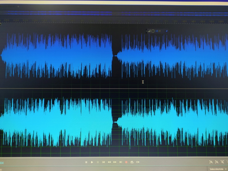

Si descargáis el video, mirando la forma de onda podéis sacar vuestras propias conclusiones.
Yo he visto nivel , fase y ''dinámica  scratch''   distintas. Pero me quedo con el más caro evil 3

He grabado directamente de YouTube con un equipo profesional y Audition, y podéis ver claramente cómo se presenta el sonido de cada reproductor, grabando la misma música durante un minuto. La zona de la derecha corresponde al Marantz. Los que estén habituados a este tipo de herramientas pueden ver de forma clara que ambas muestras presentan amplitudes (volumen) similares, pero a la izquierda podemos apreciar un sonido más "apretado". No hay lugar a dudas, alguien ha puesto ahí un compresor de dinámica. Muy listos son algunos, y saben que a oídos poco experimentados un sonido más comprimido puede sonar más enérgico y más convincente. Estamos en manos de tres prestidigitadores sin escrúpulos...

Es mejor digitalizar la salida analógica del DAC utilizado para descartar la ''posible'' compresión por saturación de los previos de micro
de la grabadora. Pero agradezco mucho a los compañeros que suban vídeos, comparto su entusiasmo pero no su poder adquisitivo o la
posibilidad de testear máquinas.

YING escribió:Es mejor digitalizar la salida analógica del DAC utilizado para descartar la ''posible'' compresión por saturación de los previos de micro
No es así, el colega usa micrófonos profesionales. Si escuchas con unos buenos auriculares podrás escuchar la pureza de la toma. No hay compresión de la grabación, es el reproductor.

Simplemente intento descartar que la diferencia que se escucha sea una manipulación intencionada y especulo sobre posibles causas.
Desconozco si por la clara diferencia de nivel entre ambas pistas y que incluso se muestra en la imagen de video de la grabadora, algún
duendecillo limitador ,compresor, ajuste automático.....está haciendo de las suyas.

Mensaje  walkie Jue 3 Dic 2020 - 8:31
También en una de las tomas del MBL se escucha claramente una saturación de los graves.
