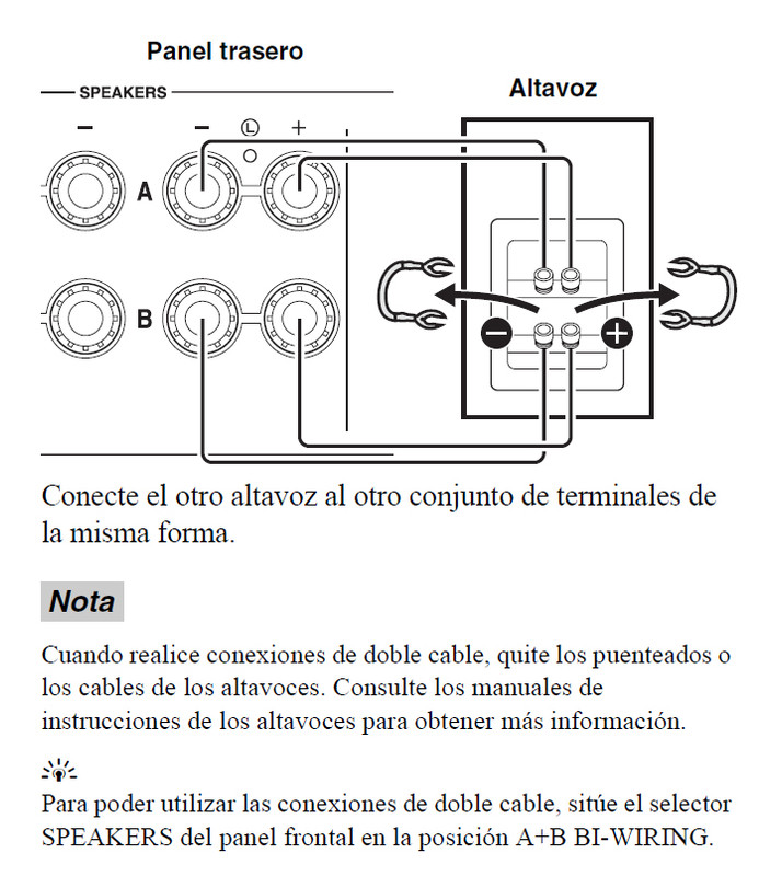

Quiero comprarme el amplificador Yamaha A-S301 y no termino de comprender del todo el selector de impedancias y la gráfica que viene en el manual, os dejo las imágenes.
Selector del amplificador:
Gráfico del manual:
A ver si podéis ayudarme a comprender cómo afectan las impedancias según los conecte y cómo debo poner el selector. Lo más probable es que utilice una pareja de altavoces de 8 Ohmios con bicableado, y no sé si pasaría a ser un conjunto de 16 Ohmios, de 4 Ohmios, o si para el amplificador sigue contando como los 8 Ohmios.
O si conecto dos parejas de 8 Ohmios o incluso dos parejas de 6 Ohmios cómo afectaría y cómo debería contar los Ohmios en estos casos.
Muchas gracias de antemano. Un saludo a todos.

Leyendo el cuadro parece que LOW es para impedancia total de 4-6 ohmios y HIGH para impedancia total mayor de 6. Así que:
2 parejas de 8 ohmios LOW
1 pareja 8 ohmios bicableada HIGH
Cuando conectas una segunda pareja de 8 la impedancia total se reduce, porque el amplificador "ve" altavoz+altavoz en paralelo, así que la impedancia total es la mitad.
La fórmula es esta (simplificando a resistencia): 1/Rparalela=1/R1+1/R2+R/3
Bicableado. La limpedancia de un altavoz no es constante, el mínimo está en los graves y sube mucho con la frecuencia. Cuando bicableas el amplificador "ve" un altavoz normal de 8 y un tweeter de 20, por ejemplo. Por eso cuando bicableas no pide LOW, sigue en HIGH. Porque la suma no baja a 4, sino que sube.
1/R=1/8+1/20 luego R=17.8
Realmente es mucho más complejo, pero se puede simplificar así para entenderlo.

Hola:
Si pones una sola pareja bicableada tiene que ser en la conexión del amplificador A o B, no en A+B.
Jesús.
Jesús.
Txuso- Cantidad de envíos : 871

Hola Poolside:
¿Qué sentido tiene poner la misma pareja de altavoces en ambas conexiones del altavoz?. Lo pregunto porque nunca había oído esa situación.
Jesús.
Jesús.

Txuso escribió:Hola:
Jesús.
En el Amplificador que quiero indica que para bicableado la posición debe ser A+B/Biwiring
Infynyte- Cantidad de envíos : 29
Fecha de inscripción : 20/09/2020
A poolside le gusta esta publicaciòn
Re: Duda sobre conexión de altavoces según sus Ohmios
Hola Infynyte:
Si lo pone en el manual y por la foto de Poolside entonces será así, sin embargo no sé qué utilidad tiene poner una sola pareja de altavoces en ambos conectores A y B.
Por otra parte los altavoces Kef que tengo en la minicadena tienen conectores para bicablear. Esta minicadena solamente tiene un conector para una sola pareja de altavoces. Al principio conecté una sola toma, pero cuando volví a la tienda a hacerle la correspondiente consulta a Jesús, el que me la vendió, éste me dijo que podía bicablear los altavoces en el único conector que tiene el amplificador de mi minicadena, que con ello estos altavoces darían un sonido muy natural. Así lo hice y la verdad es que suenan muy bien, así estoy desde hace 17 años. Pero bicablear una sola pareja de altavoces en las 2 conexiones del altavoz..., es la 1ª vez que escucho algo así.
Jesús.
Jesús.
Localización : Deba
Fecha de inscripción : 17/02/2017
Infynyte escribió:Ok. Para una pareja sola tanto de 8 como de 6 Ohmios en el canal A o B sería en HIGH no? Igual que si pongo una pareja bicableada usando los dos canales A+B, ya sea de 8 o de 6 Ohmios?
Una pareja 8 ó 6 HIGH
Una pareja bicableada A+B 8 ó 6 HIGH

Txuso escribió:Hola Infynyte:
Por otra parte los altavoces Kef que tengo en la minicadena tienen conectores para bicablear. Esta minicadena solamente tiene un conector para una sola pareja de altavoces. Al principio conecté una sola toma, pero cuando volví a la tienda a hacerle la correspondiente consulta a Jesús, el que me la vendió, éste me dijo que podía bicablear los altavoces en el único conector que tiene el amplificador de mi minicadena, que con ello estos altavoces darían un sonido muy natural. Así lo hice y la verdad es que suenan muy bien, así estoy desde hace 17 años. Pero bicablear una sola pareja de altavoces en las 2 conexiones del altavoz..., es la 1ª vez que escucho algo así.![]()
Jesús.
Pues así es Jesús. Se puede hacer de las dos maneras, bien como la tienes tú, bicableando cada parte, la alta y baja de un altavoz a una misma salida de altavoces, o bien haciendo lo mismo pero usando los dos canales en el caso de los amplificadores que tienen esta opción A+B. La diferencia entre ambas no sabría explicártela, dejemos que algún compañero entendido en este tema pueda sacarnos de dudas, ya que yo lo que sé es que de este modo se consigue un sonido mejor separado y con más claridad, pero no sabría explicar el por qué. Supongo que al usar los dos canales en un mismo altavoz es como si usaras doble amplificador o algo similar, pero ya te digo que hablo desde la ignorancia.

Infynyte, cíñete al manual de usuario del 301 o del 501 que vayas a comprar, en este caso la última foto que has puesto y deja los experimentos aparte.
Excelente elección de amplis, por cierto. El loudness giratorio me encantó

No hay de qué, aprendemos todos. Yo no había visto nunca el "A+B biwiring" ese.
Poolside tiene razón en el post anterior. Si Yamaha dice que cablear así, será por algo. Ellos conocen sus chismes mejor que nadie.
