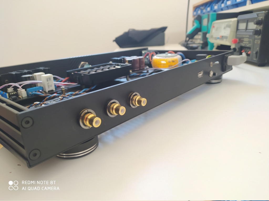

Aquí está: rpi3 + kali + piano 2.1

La rpi4 y su fuente las tengo montadas aparte.
En ese chassis solo esta la fuente, el controlador de carga, el DAC khadas (que son las tres pcbs) y las baterias. Hay otra plaquita pequeña donde va el conector USB que es donde aislo la alimentación del USB entrante. Ah, también hay otra plaquita pequeña cerca del IEC que es un pequeño filtro EMI y el rele que corta y enciende la carga (enciende y apaga la fuente de alimentación). Mas adelante pondré un convertidor de óptico a coaxial para disponer de otro tipo de entrada digital, ahora sólo dispongo de la que trae de serie el DAC, la spdif coaxial.

Lo de poner en mono no lo he probado, pero creo que es cuando varios chip DAC ponen varios canales de salida en paralelo para ganar según dicen mayor calidad de audio, pero sólo serían los chip DAC, no la placa DAC entera (que llevan más cosas, el xmos, etc). Aparte de esto desconozco si hay otras maneras de poner en mono dacs.
Lo que sí note mejora fue cuando la khadas la alimente aparte de la rpi, por eso decidí dar otro pasito y alimentar a baterías. Anteriormente la tuve un tiempo alimentada por el USB de la rpi.
