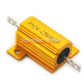

Se pone una resistencia en cada canal, de tantos vatios como tenga ese canal, si es de 25 vatios 25 vatios de resistencia, exactamente la misma.
Las resistencias tienen dos patas de alambre, una pata a cada borna de cada canal en lugar del cable del altavóz. Es lo mismo que poner un cable pero en este caso será un alambre.

Está claro que vale más una imagen que mil palabras. Te doy, como mínimo, el mismo número de gracias por tu información y claridad.galena escribió:Se pone una resistencia en cada canal, de tantos vatios como tenga ese canal, si es de 25 vatios 25 vatios de resistencia, exactamente la misma.

Un altavoz en esencia no es más que una resistencia de hilo que en el caso de ser de 8 ohm. (el altavoz) si lo medimos con un tester nos dará 5 o 6 ohmios "de resistencia" , la impedancia es otra cosa.
Si le ponemos al ampli una resistencia para suplir el altavoz no habrá ningún riesgo de que se queme nada.

Se agradece ésa información de seguridad que me das.galena escribió:Un altavoz en esencia no es más que una resistencia de hilo que en el caso de ser de 8 ohm. (el altavoz) si lo medimos con un tester nos dará 5 o 6 ohmios "de resistencia" , la impedancia es otra cosa.
