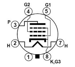

Esto es una KT120
![Amplificador válvulas para Proac dt8 - Página 3 Kt120-CCT](https://i.postimg.cc/W3LCf2SZ/kt120-CCT.jpg)
¿no es un péntodo? pues yo diría que sí, cuento 5 electrodos.
Con esta válvula no se puede montar un SET (single ended triode) porque no es un tríodo, todo lo más se podrá hacer trabajar como "pseudotriodo" uniendo la pantalla (G2) con la placa, el ampli resultante será un "SE"
Para montar un SET necesitas tríodos
![Amplificador válvulas para Proac dt8 - Página 3 Triodo2](https://i.postimg.cc/CL0nk1nq/triodo2.png)
Deberías saberlo, nos has dicho que montas amplis.

![Amplificador válvulas para Proac dt8 - Página 3 3090](https://2img.net/u/3212/28/29/04/smiles/3090.gif)
ya se que la KT120 es una válvula pentodo
pero te he dicho que se puede conectar el modo triodo (al igual que otras muchas válvulas) y he puesto el ejemplo de un amplificador que permite conectar esa misma válvula en ambos modos y ya imaginarás que no es el único del mercado."
Pues sí, los diálogos de sordos abundan.
Yo también te he dicho que todo lo más las harás trabajar como "pseudotríodos", y además he explicado cómo se hace.
Y no suenan igual claro.
Re: Amplificador válvulas para Proac dt8
Ahí le ha dado usted compañero Galena. Una cosa es configurar un pentodo para que funcione como un triodo, como se puede hacer con todos ellos. Y otra cosa distinta es un triodo de caldeo directo, o sea válvulas tipo: 300b, 845, 2A3, etc. La discusión, o el tema era la 'nomenclatura' SET, lo que viene a significar single ended Triode. La cual siempre es referida para las válvulas del tipo antes mencionada. Otra cosa es que con conmutadores haya amplificadores, también tipo Single Ended, que puedan trabajar con sus pentodos en forma de triodos. Lógicamente el sonido no es el mismo (aunque también tendrá su qué) si comparamos con las válvulas antes mencionadas: triodos de caldeo directo.
ValNeof- Cantidad de envíos : 37
