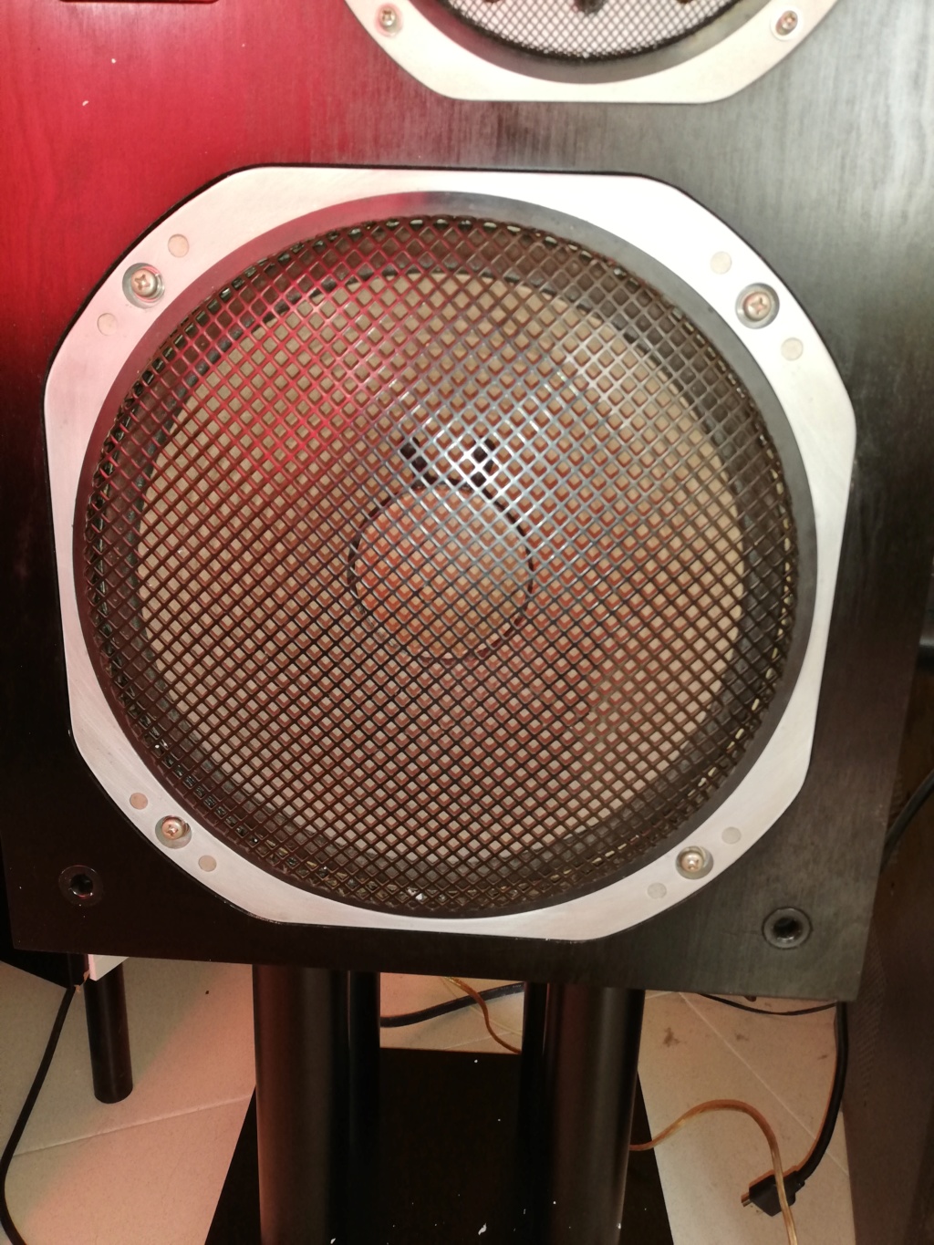

Bajos woofer ns 1000M
¡Buenas tardes!
Animado por vuestras opiniones, me he hecho con unos ns 1000M de los que me aseguraban que no habían sido modificados y funcionaban perfectamente. Ya había visto que se habían cambiado los conectores de altavoces pero me fié del resto. Al probarlos , me encuentro un sonido extraño y es que prácticamente, no sonaban los woofers. Me atrevo a abusar de vuestro conocimiento para encontrar el error.
Me llaman la atención las muescas junto a los tornillos que sólo había visto en el ns 1000, pero compruebo que son los JA-3058A
![Yamaha NS-1000M - Página 8 Altavo10](https://i.servimg.com/u/f87/20/15/75/09/altavo10.jpg)
![Yamaha NS-1000M - Página 8 Imzen10](https://i.servimg.com/u/f87/20/15/75/09/imzen10.jpg)
Al sacarlo, veo que está prácticamente embutido en fibra
![Yamaha NS-1000M - Página 8 Fibra11](https://i.servimg.com/u/f87/20/15/75/09/fibra11.jpg)
Creo el filtro debe estar correcto, o al menos, los bajos con los condensadores originales
![Yamaha NS-1000M - Página 8 Filtro10](https://i.servimg.com/u/f87/20/15/75/09/filtro10.jpg)
¿Creéis que la fibra está minimizando los graves? ¿Se os ocurre otra cosa?
Muchas gracias y si mi vecino Antoniopax cree que es un uso indebido de su hilo, por favor, dímelo para borrarlo.![Thanks](/users/3212/28/29/04/smiles/317988.gif)

hola juanca....pues te voy ha decir una cosa que no te va hacer mucha gracia, los woofer los tienes con el iman movido seguro, o rigidas las suspensiones de tela, pero creo que es lo primero, me dá que durante el viaje a tu casa el iman de cada woofer se ha movido, y eso los vas ha tener que llevar a los hermanos jimenez parilla, esta gente te lo va dejar perfectos, luego ya si quieres decirnos como tienes la madera en que estado está, y si tambien te decidirias ha cambiar esos condensadores originales por unos como los que yo les puse o similares aqui te dejo el enlace de los hermanos jimenez parrilla, ahh y si los llevas alli que te los tiñan con tinte negro el carton del woofer te los dejarán bonitos.

¡Qué rapidez! ¡Muchas gracias por tu respuesta, Antoniopax!
Comprobaré quitando parte de la fibra y después consultaré con los expertos que me indicas, que siempre es lo mejor.
Lo que ocurre es que he realizado la compra con todas las garantías y quería confirmar si merecía la pena mirarlo o mejor devolverlos, pero creo que la opción va a ser la primera.
El número de serie es relativamente bajo para todos los que se hicieron, por lo que la madera tiene signos de uso, algún arreglo en una esquina trasera, pero la madera está impecable. Sonido de medios y agudos estupendo y los controles de estos funcionan perfectamente.

juanca escribió: ¡Qué rapidez! ¡Muchas gracias por tu respuesta, Antoniopax!
El número de serie es relativamente bajo paratodos los que se hieron por lo que la madera tiene signos de uso, algún arreglo en una esquina trasera, pero la madera está impecable.
te aconsejaria que no quitases la fibra de nada te va servir quitandola te lo aseguro, y si la quitas asegurate que este en la misma posición en la que se encontabra.
eso ya debes sopesarlo si quieres arreglarlos, yo los arreglaria eso si ya tienes un coste que hacer, si acaso les ha pasado lo que te digo.
que mucho me dá que les ha ocurrido el desplazamiento del iman a cada woofer, esto les pasaba a los ns1000 y ns1000m.

Re: Yamaha NS-1000M
a los mios antes de comprarlos el vendedor jose se llama muy buena gente por cierto.
pues me enseñó fotos de como estaban pegados el iman con soldadura fria, el iman de mis woofer ya no se van a mover nunca en la vida.

experto soy en estos altavoces, habras visto mi hilo desde el principio de lo que yo les tuve que hacer, y eso que comentas que no suenan los graves van por ahi los tiros, a no ser de que en algun punto del filtro se hayan agrietado las soldaduras, pero va a ser que no ya que las dos cajas a la vez eso si que es raro, y si eso no fuera y fueran las suspensiones de tela, ten mucho cuidado porque como esten agrietadas, me temo que el mal ya esta echo y tendrian que reconarlos, perdiendo asi su originalidad ya que nadie pone suspensiones de tela.
suelen ser foam o goma de butilo las que ponen, yo te aconsejaria esta ultima ya que es la mas resistente en el tiempo, la de tela es eterna si se cuida bien y se le dá tratamiento, se les dá liquido de frenos doc4 por la cara interior, se les deja unos 5 minutos maximo la suspensión volvera otra vez a como era nueva, pero esto que te comento es si está la suspension de tela dura o rigida.
aqui dejo un video de como se les dá tratamiento con liquido de frenos doc4 a las suspensiones en este caso de los diatone.
estos altavoces llevan las mismas suspensiones de tela que los yamaha ns-1000 o ns-1000m.

intenta mover con cuidado apretando el carton para abajo a ver si se mueven, pero muy despacito si notas que no te deja no sigas.
pero una cosa muevelo con las dos manos no lo hagas con una sola, y por lo que veo en el metal del iman tiene principios de oxido manchas blancas son pequeñas pero ahi estan.

ya me olia yo que era ese el problema, mas información que sé es que los japoneses utilizaron un pegamento en resina, y no fué muy acertado poner esta clase de pegamento resina.
y mira que es raro unos ns-1000m europeos y oxidados, si te das cuenta te voy a contar aun más, los tuyos tus yamaha ns-1000m como bien ves llevan 4 agujeros para poner el cubre polvo ese de tela.
pues bien si te fijas en los mios no los tiene y ahora te digo el porqué, para que tengas esta información los tuyos se hicieron partidas en europa los que tienen los 4 agujeros.
y los autenticos japoneses no se los hicieron esos 4 agujeros, esto es un dato que sé de muy buena mano, bueno en lo concerniente al tema del oxido eso te lo limpiaran en eso no hay problema.
les daran un producto para que esté protegido contra el oxido, te los dejarán pegados y marchando estarán de nuevo, los mios por suerte no estan oxidados.
eso si tenian el iman despegado y como te digo a mi me los pegaron con sodadura fria, que eso es aun mejor que el pegamento, mira una foto de mis woofeer y veras la soldadura en frio de color gris.
![Yamaha NS-1000M - Página 8 6dfac702566095820d2a892c38c68e64o](https://fotos.subefotos.com/6dfac702566095820d2a892c38c68e64o.jpg)
