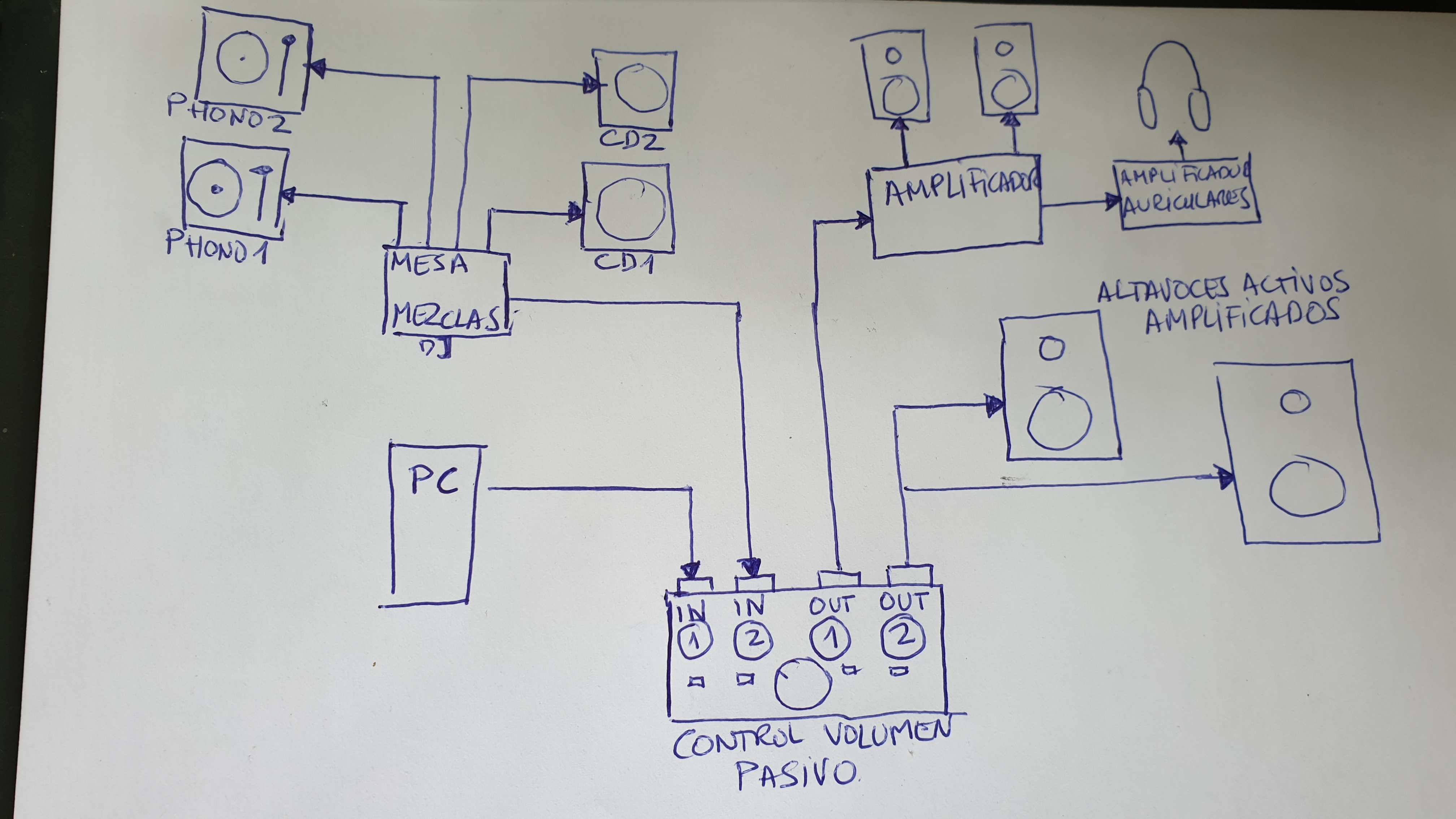

Me tendréis que perdonar. Ya he intentado mirar otros hilos dónde se habla de este tema, pero o están poco actualizados o no responden mis dudas.
El tema es que ando muy perdido con el tema digital y me gustaría mejorar lo que tengo instalado alrededor del despacho y del Pc. Tengo todo un montaje hecho, sobretodo porqué he ido añadiendo componentes y porqué me gusta tener todas las opciones de audio disponibles, dependiendo de mis necesidades en cada instante y poder escoger a mi antojo todas sus posibilidades.
Os pongo una foto de un gráfico hecho a mano porqué veáis lo mas claro posible cómo lo tengo todo interconectado. Básicamente, tengo un control de volumen pasivo con dos entradas y dos salidas. En las entradas tengo, por un lado, el PC y por el otro, una mesa de mezclas dónde está conectado lo analógico (2 platos y 2 cds. Todo un kit de DJ analógico). Y en las salidas tengo, por un lado un amplificador con sus correspondientes cajas y por otro lado, unos altavoces activos amplificados.
Todo con la ventaja de que puedo escuchar la música que tengo en el PC como la música que tengo en analógico con un par de altavoces activos amplificados, con un par de altavoces conectados a su ampli o con los dos sistemas a la vez, creando una especie de sonido super envolvente.
Bien.... con fuentes analógicas no puedo mejorar el sonido a no ser que cambie alguno de los componentes. Lo que me gustaría es mejorar el sonido que sale del PC, con su tarjeta de sonido, que no deja de ser una básica integrada en la placa base. El sonido que me ofrece no lo encuentro nada malo, ya que quiera o no, tengo una amplificación y unos altavoces bastante decentes.
Un croquis de cómo tengo montado el tinglado:
Y aquí mis dudas:
1. ¿Si pongo un DAC mejoro?
2. Dentro del montaje que tengo y que no me gustaría cambiar por las múltiples posibilidades que me ofrece, ¿Dónde tengo que conectar el DAC?
3. Entiendo que sólo tiene que ser un DAC sin amplificación, no?
4. Y en caso que creáis conveniente que un DAC mejoraría lo actual, Aconsejadme uno, a poder ser de color plata. No quiero gastarme mucho. Un máximo de 250-300€ aunque sea de segunda mano
Muchas gracias

Hola, contesto a tus preguntas:
1. Si, mejorará. Siempre dependiendo del dac, pero la mahoría está por encima del audio de un pc.
2. Mediante usb al pc. La salida analógica del dac la conectas al volumen pasivo. De esta forma consigues exactamente lo mismo q tienes ahora.
3. Claro. Ya tienes amplificadores.
4. El teac ud-501 está muy bien pero lo tendrás que buscar de segunda mano y no sé si entrará en tu presupuesto. Otro dac barato que gusta a la gente es el topping. Yo no lo he escuchado.

Muy importante: pongas el dac que pongas, tienes que instalar un reproductor bit perfect en el pc(como foobar por ejemplo. Es gratis) y configurarlo adecuadamente con wasapi o asio. Si no, el mixer del sistema operativo te estropeará el sonido.

Gracias por tu respuesta. He mirado el Teac UD501 y si, se me escapa de precio. Por lo que veo, los topping se adaptan más a mi presupuesto. Los D50 y aún más barato el D30. A ver si alguien me puede hablar de ellos o de otros DAC.

Si que son buenos precios para ese TEAC, aunque seguramente seguiría escapándose de mi presupuesto. Al fina me hice con un Topping D30 por 107 euretes. Creo que suficiente para mi equipo. Y sí, he mejorado la calidad de sonido que daba mi tarjeta de sonido integrada.
