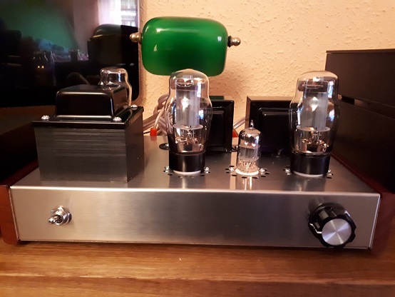

Mensaje  galena Miér 23 Ene 2019 - 14:23
Luiluilui escribió:
galena escribió:Hasta los 7 vatios los hay baratos, para 8 o más vatios te saltará los 1.000 euros.
¿Cuál es ese de 7w que comentas? Por echar un vistazo.
Estos dan 7.5 vatios y no son caros, sobre 250 euros puestos en casa
Existe este sonido con más potencia - Página 3 20180118-170659fotos para
Suenan muy bien, el teléfono no graba ni la mitad de lo que suena en casa le faltan todos los bajos.
