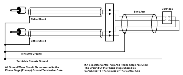

Creo que es el cableado, muchos muchos platos los cablean lo justo para que funcionen utilizando cables "comunes", el cablecillo de masa lo utilizan también para transportar la señal de ámbos canales además de hacer de "masa" del circuito. Cualquier ruido que capte el plato irá a parar al ampli con este cableado.
Hay que aislar los cables de señal de los cables de masa, algo así como esto :
Con este cableado los cables de señal llevan únicamente eso, la señal, y los de masa no entran en contacto con ellos.

Con eso quieres decir que toca recablear el brazo, no me queda otra?
Porque el plato está en garantía, y es algo que hace ahora de repente, antes no tenía ningún problema. Quiero decir que la causa podría ser algo que se ha podido fastidiar.....
